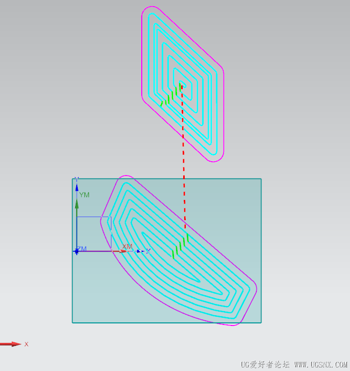

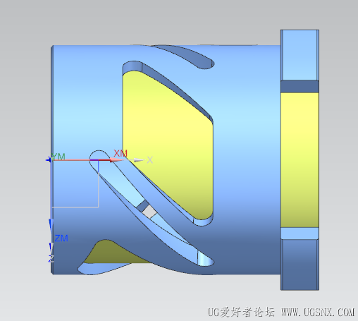

用替换轴加工,展开后两个区域,用平面铣加工,其中一个区域步距不均匀,请大家帮忙看一下

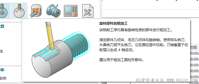

发表于 2026-5-22 09:32:24 | 显示全部楼层
替换轴我都忘记了,太麻烦了,旋转部件粗加工和多轴粗加工不让用吗?

zdp215 发表于 2026-5-22 09:24
什么是替换轴加工?
比如把Y轴的移动替换为A轴的旋转。

发表于 2026-5-22 10:45:31 | 显示全部楼层
高版本的命令可以直接加工把。
