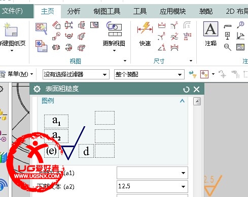

QQ图片20141218234402.jpg 选下部文本那个

其实不用更改字符间距,那是字体造成的原因。你把字体改一下就行了默认的字体显示数字后确实挺难看的,我改成了kaiji字体,唯一麻烦的就是每次启动光洁度符号都需要指定下字体。
