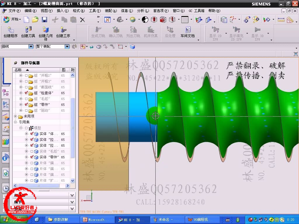

QQ图片20150201171618.jpg 请问 如图。部件导航器中的引用集是怎么调出来的?

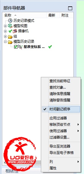

在部件导航器空白处右键,去掉时间戳记顺序前对勾。
