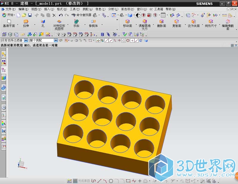

这12个孔都是平底孔直径为43深度为65,我应该怎么加工啊

先钻,后铣

什么材料的
铝件就直接铣出来
如果铁 只有先钻 然后粗铣 精铣了

是铝件啊,但是用铣的话效率是不是没有钻完在镗或者铰效率高啊,我不是很懂啊。

用平面铣。16的刀开粗。侧壁和底面留0.5余量。再用10的刀直接精加工。侧壁和底面分开加工

哦  我用14的铣刀出的程序加工完之后中间还剩了个圆柱没铣掉是什么问题呢

无论铝,铜,铸铁还是钢件
钻孔,粗铣,精铣这是基本工艺
如果是铝或铸铁,没有公差要求
钻孔后,直接精铣就够了
如果有0.1以内的公差要求,
钻孔+粗铣+精镗
因为任何铣刀铣出来的孔壁都有斜度
机床xy轴有间隙的话,铣刀铣出来孔肯定不圆
只有镗出来的孔才是最标准的

建议你钻孔,粗铣,精铣或精镗
