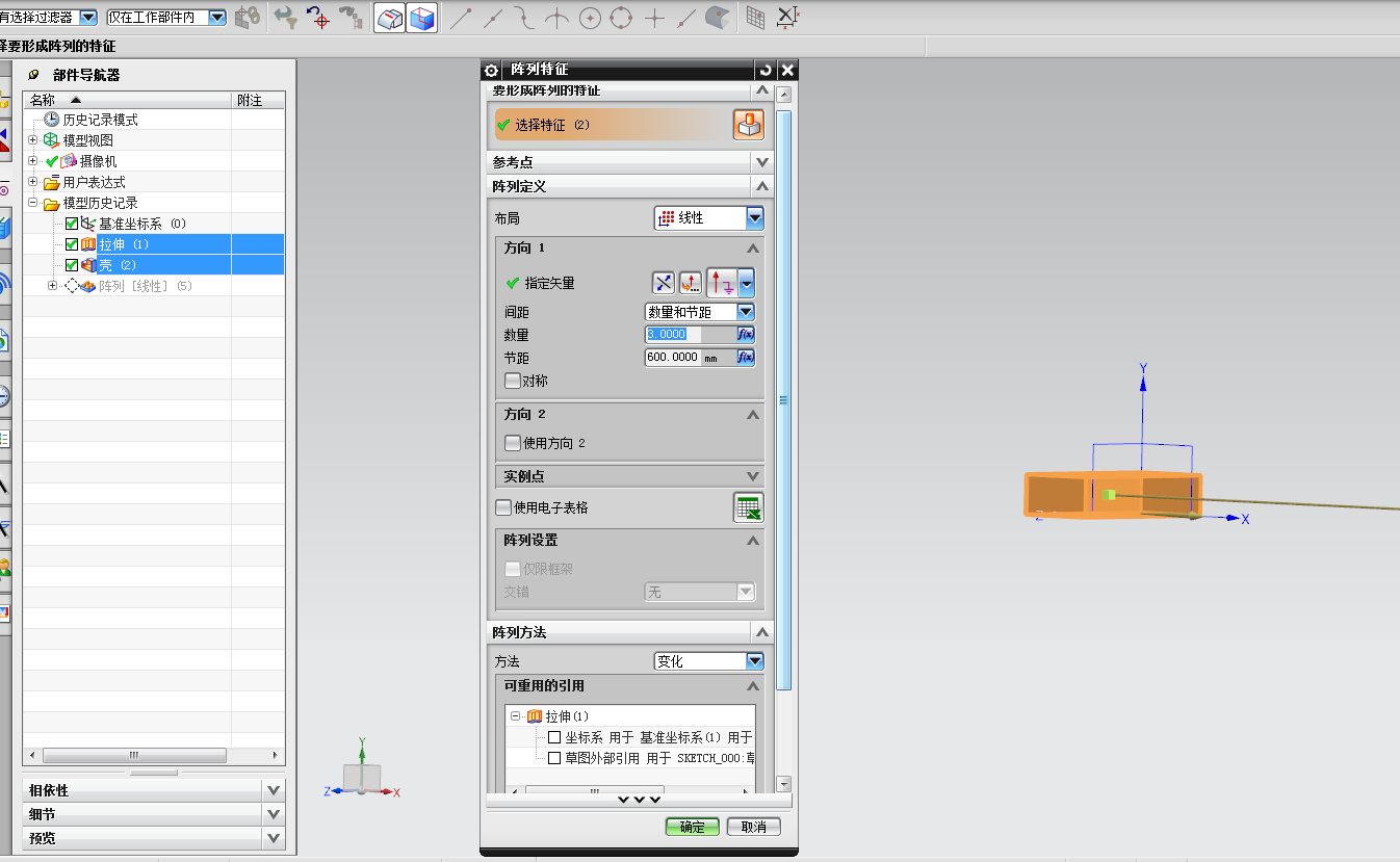

我的UG8.5怎么没有阵列增量这个功能

点击标识着3个向下箭头的长按钮,就会出现增列增量选项。

哪个向下的箭头啊?能说清楚些么?谢谢了

你的附图里已经看得很清楚了,就是“确定”按钮上方的长条按钮

命令对话框左上角的齿轮里把特征阵列改成(更多)试试

已经找到了,谢谢啊
