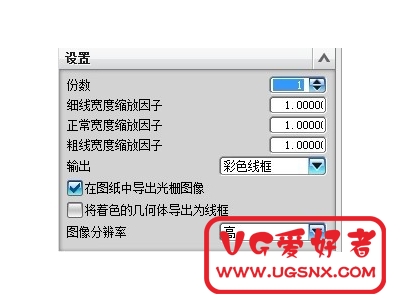

发表于 2011-12-20 16:32:26 | 显示全部楼层
未命名.jpg 看设置那个位置全调成1           这样就是CAD 的效果了

 楼主| 发表于 2011-12-22 12:49:52 | 显示全部楼层
方法是可以了,不过左边的图框线没有打印出来。
这个是什么原因

发表于 2012-2-7 13:05:03 | 显示全部楼层
实际上,用0.5和用1都一样的效果。线条是细了,但不同线型,粗细不一样,打印时都是细线条了。
