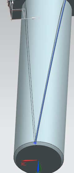

镜像几何体出来这样,没有求差结果。

发表于 2016-1-22 12:28:54 | 显示全部楼层
没有特征参数吧。。

 楼主| 发表于 2016-1-22 12:35:25 | 显示全部楼层
励学励行 发表于 2016-1-22 12:28
没有特征参数吧。。
一个扫掠,一个求差。这算不算参数?

发表于 2016-1-22 12:37:56 | 显示全部楼层
1832251704 发表于 2016-1-22 12:35
一个扫掠,一个求差。这算不算参数?
求差就是呀。。多求差一次嘛,不用这么在意这些。。

发表于 2016-1-22 15:17:24 | 显示全部楼层
镜像几何体不能带特征参数只能镜像几何体。你需要的是镜像特征命令。
