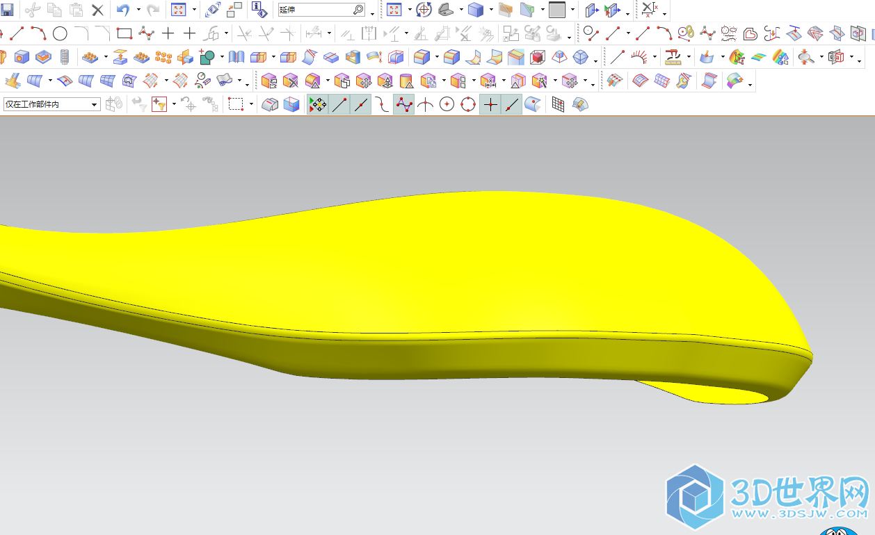

请教大家,面倒圆导致不对称怎么解决?
面倒圆导致不对称
面倒圆导致不对称

发表于 2016-3-2 16:31:32 | 显示全部楼层
直接倒圆角 应该倒不出均匀的圆角吧

发表于 2016-3-2 16:44:19 | 显示全部楼层
用线串可以完成均匀的R角

 楼主| 发表于 2016-3-2 17:26:55 | 显示全部楼层
酱爆 发表于 2016-3-2 16:31
直接倒圆角 应该倒不出均匀的圆角吧
这种不均匀性可以出现0.028的距离?是不是哪个公差设置的太大了?

 楼主| 发表于 2016-3-2 17:27:37 | 显示全部楼层
酱爆 发表于 2016-3-2 16:44
用线串可以完成均匀的R角
谢谢你的这种方法。可以上传下原文件吗?

发表于 2016-3-3 00:48:27 | 显示全部楼层
锐角倒圆角外围当然会缩小啦!{:sweat:}
上下切两块区域!用曲面做出来!

 楼主| 发表于 2016-3-3 08:45:21 | 显示全部楼层
MASON-pan 发表于 2016-3-3 00:48
锐角倒圆角外围当然会缩小啦!
上下切两块区域!用曲面做出来!
你没有仔细审题吧。我讲的是不对称问题。

发表于 2016-3-3 08:51:37 | 显示全部楼层
872062000 发表于 2016-3-2 17:27
谢谢你的这种方法。可以上传下原文件吗?
这种方法有点弊端就是无法控制好R角的大小,面上均匀偏置 两面的相交线   用直纹面接起来就可以了
还有你的这个图,好像有面扭了。

发表于 2016-3-3 09:52:54 | 显示全部楼层
是不是你的公差设置成3个丝啦
