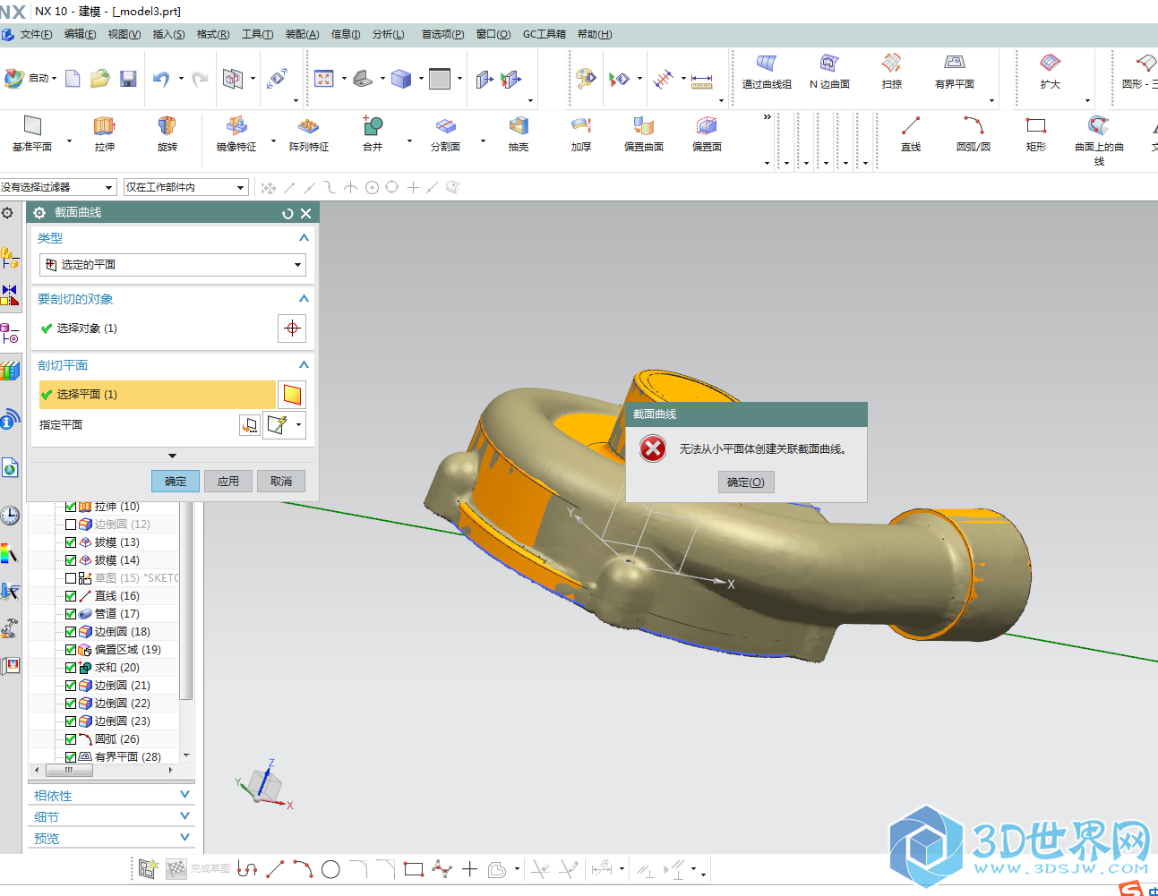

发表于 2016-4-10 16:12:10 | 显示全部楼层 |阅读模式
如题,以前用6.0的时候还可以用截面曲线截取小平面体的截面曲线,但是10.0不行,这是为什么啊?会提示:无法从小平面创建关联截面曲线

 楼主| 发表于 2016-4-11 09:00:34 | 显示全部楼层
问题如图

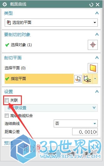

 楼主| 发表于 2016-4-11 11:00:37 | 显示全部楼层
谢谢大神!问题解决了!!
