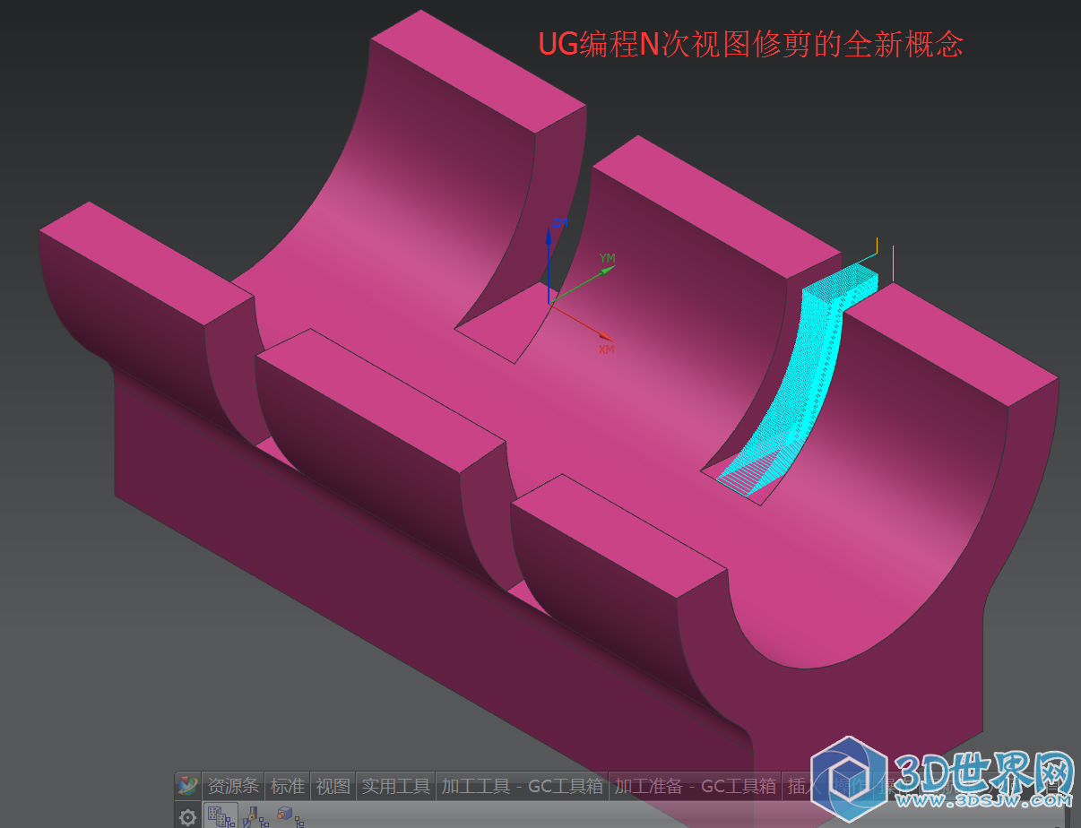

    近段很多高手反映等高刀路不整齐,甚至有跳刀现象!下面我这个
图档正好是用等高编程的,刀轨绝对高效整齐,修剪方式是视图修剪!
估计99.99%编程高手都没有用过这个功能吧?
     这个图档是2015年我厂里的编程零件,批量生产100万件,
3D图还有其它细节没有画出来。这个模型其它都很简单,但是
要把4个小槽编出高效的刀轨还是有难度的,小槽顶面最宽的地方
是22MM,底面最宽的地方是23.7MM,正好选择d12MM的钨钢刀
一刀可以铣完,选择的是等高铣,两边走的是等高,有一边走的是斜线,
切削过程无进退刀,开粗精光都是用这种方式,程序一下子就走完了!
你要知道任何一次跳刀乘于100万都是巨大的浪费!
