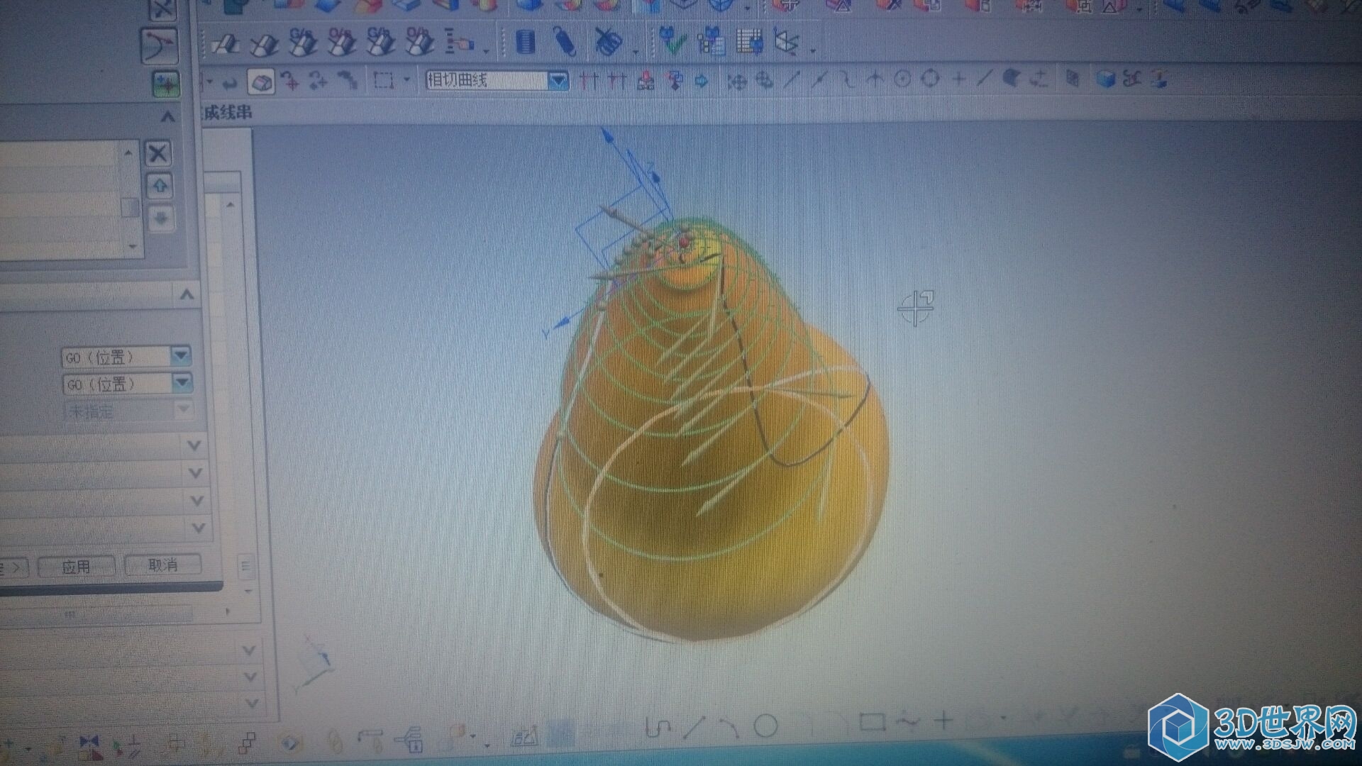

文件见附件,使用曲线网格组命令时,无法使各段曲线的起点方向保持一致。

双击箭头可以改变方向。

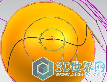

点击了,但是和我想要的还是不一样,我看别人的那条轨迹线,就是中间的那条黑线轨迹线投影是直线,而我的轨迹线投影是曲线。

把你绘制的截面在同一个位置打断试试,

怎样在同一个位置打断啊,分各曲线里面号线更没有这啊,只有等分段,节点处,拐角处,弧长段数这几个啊,我试了,还是不能保证轨迹是直线啊。

实在不知道怎么弄!你把所有的截面都只留下一半!然后做出一半图形镜像也是可以的!

你能帮我画一下吗?
