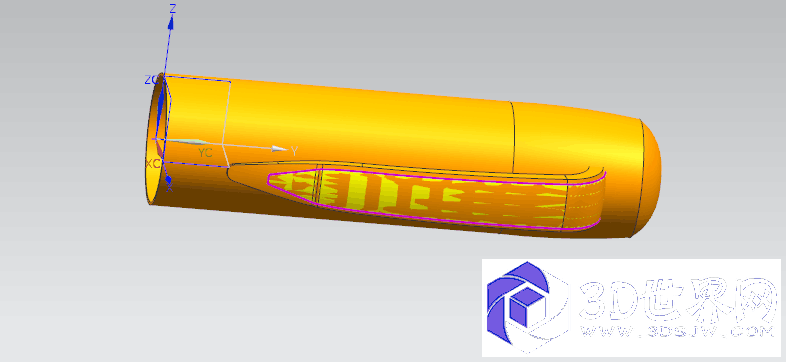

我想完全切除,结果剩了一点多余的。还有就是为什么那个外表面的颜色我其他的不一样啊,是公差的原因吗

直接用替换指令就可以了  可能是选择了其他修剪方式导致的 外面的体创建的颜色是默认的没有设置其他颜色就这样的

估计你选择的工具面有问题!这种情况下一般是不会出现切了剩一小块的情况的!至于颜色!一看你就是片体加厚做的那个把手上的台阶!片体加厚如果是默认设置的情况下,加厚动作完成以后片体是不会自动隐藏的,因为片体跟你加厚的实体表面重合所以才出现两个颜色相交叉的感觉!隐藏片体就没事儿了,原因你可以参考空间曲线的修剪命令!

删除面,替换面都可以试试
