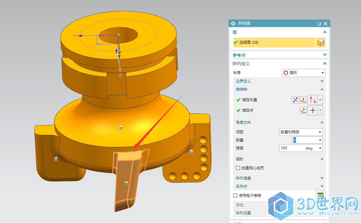

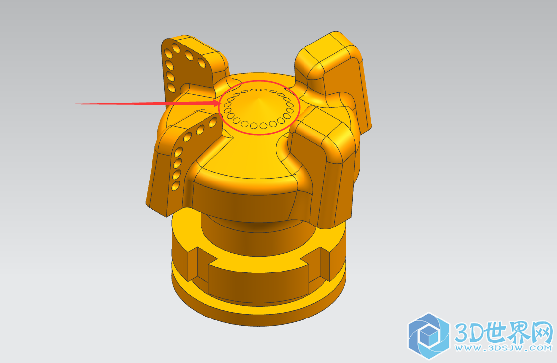

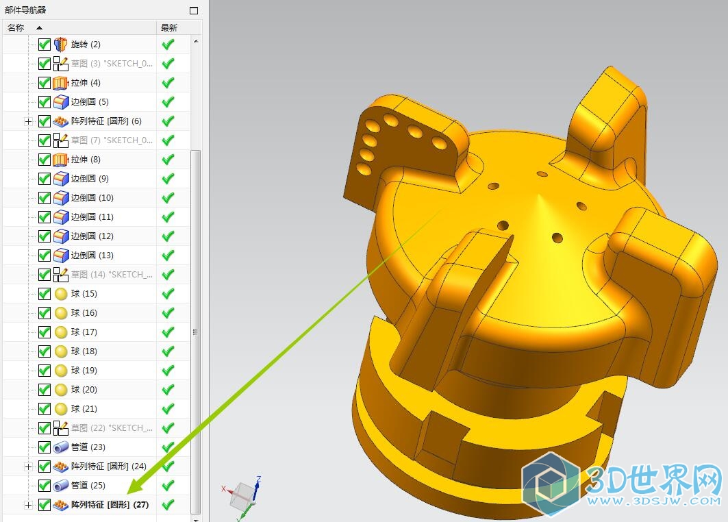

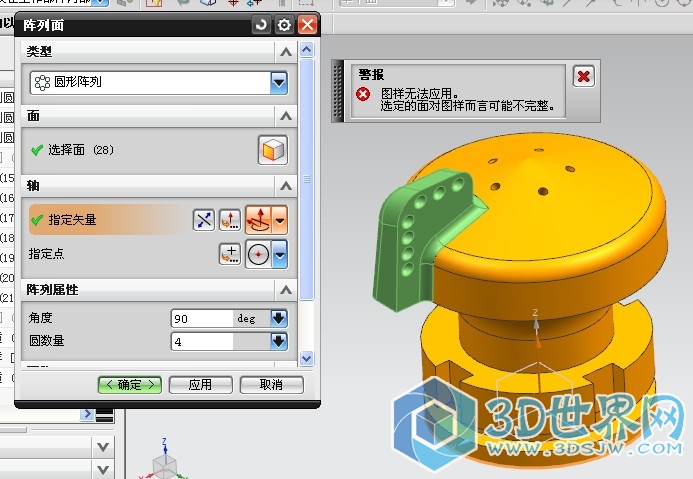

1:如下无发阵列,如图提示,求教是什么导致出现这问题的出现?要怎么做才不出现此类问题?
无法阵列,如图提示
无法阵列,如图提示

发表于 2016-10-15 16:29:32 | 显示全部楼层
很多人比较喜欢用这个“阵列面”,但我一直用不好,特别是这种面比较复杂的模型...........
做这类图,我更倾向于使用“阵列几何体”,然后“求和”。像下面图上,直接把整个几何体圆周阵列4个就是这个效果。
注意圈里面,孔被覆盖掉了。解决这个问题就是在原来位置复制一个你画好的这个模型,把你要阵列的这个安装刀粒的部分先切割出来,然后阵列求和。

发表于 2016-10-17 09:05:15 | 显示全部楼层
你这个不能阵列是因为这个面有问题 QQ图片20161017085022.png 类似的有这种关系的面最好不要用阵列面来做,阵列家族里还有阵列特征和阵列几何体,
可以根据自己的需要来选择不同的建模方式来做
比如阵列的部分与主模型部分的圆角比较多的时候用阵列面来的快,而阵列特征和阵列几何体只能再手工进行倒圆角。
上图是将有问题的面往下切除后的效果,阵列面可以成功完成。
总结一下:阵列面一般在阵列部分与主模型存在不封闭(即将需阵列的面阵列到的地方与主模型是开放状态类似于补片命令)和除圆角以外的相切关系的时候(其他情况没有深入研究,大家可以讨论一下)无法成功阵列。
