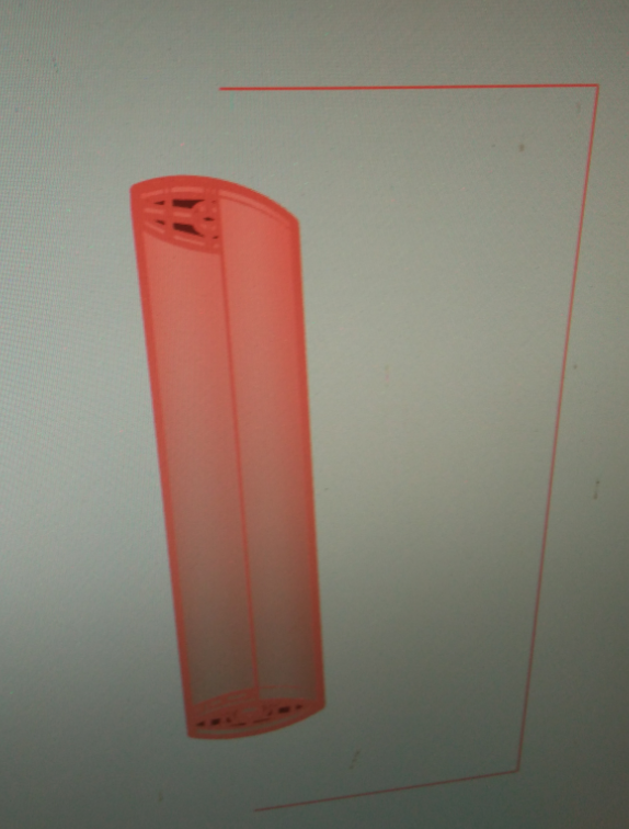

点了一下PMI里面的剖视图,结果变成这样了。大师请看图不是视图剖切哦 是PMI里面的,我想知道这个为什么,怎么解决这种现象(其实我可以新建一个文件,重新导入,)
鼠标只能显示一半了
鼠标只能显示一半了
只能显示一半
只能显示一半
就是点击了一下这个
就是点击了一下这个

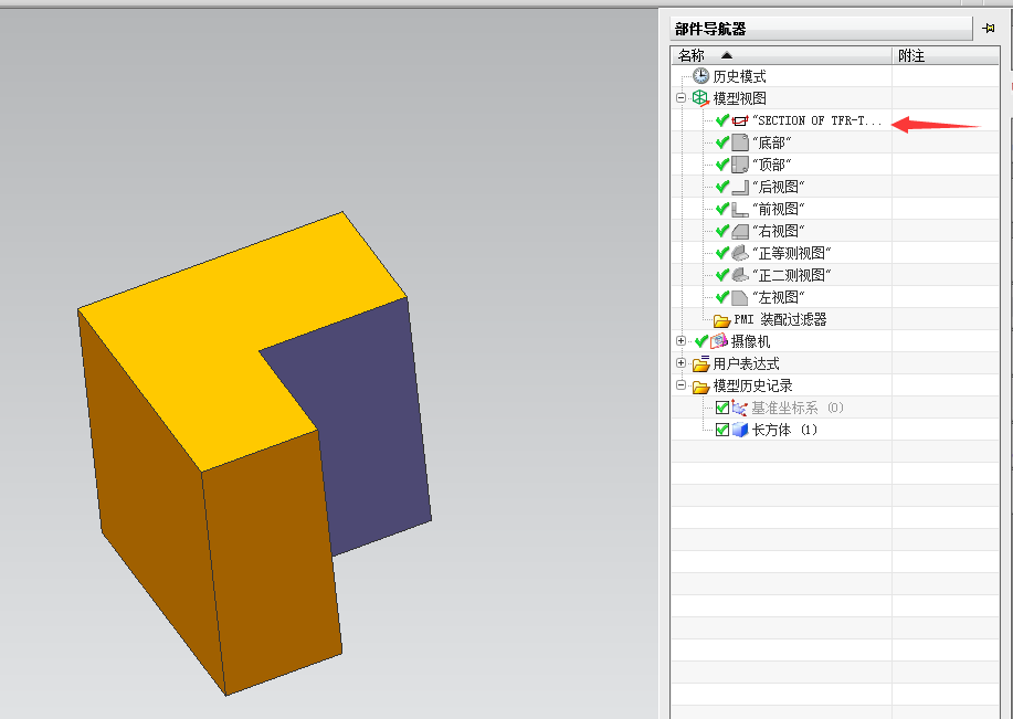

1.png 如图所示,PMI的剖切,会在这里产生一个视图。切换到其它视图,就显示正常了。
