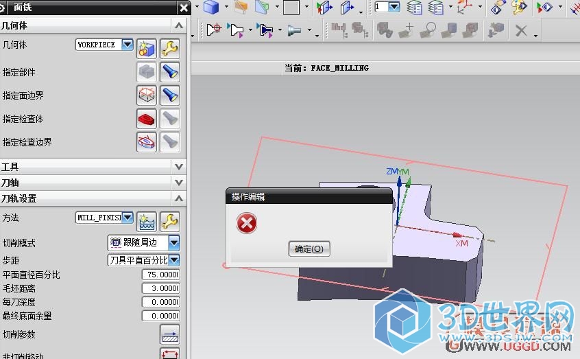

用面铣 选取 面 作为边界的话是没问题的,但是一旦选取 曲线 边界或者 点构造 的边界,就会出现空白的错误对话框,同样的ug4,7.5都成功生成刀路,找不出问题所在啊!! 114620ols3vvcv7sisici3.jpg 114520i2cuuzd79eirbbeb.jpg

不是图档问题,坐标 安全高度都设置了。

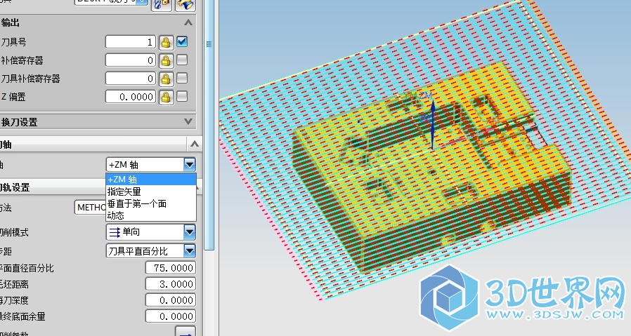

发表于 2016-11-23 11:18:03 | 显示全部楼层
罗工的回答希望能帮助到你:它是想叫你给它一个轴平面,不然它不知道怎么给你生成啊。

 楼主| 发表于 2016-11-23 18:27:30 | 显示全部楼层
360截图20161123182437414.jpg 在MC和PM转过来学UG,还有很多不懂。
感谢罗工的解答,选择垂直第一个面不能生成刀路,原因不明白。
