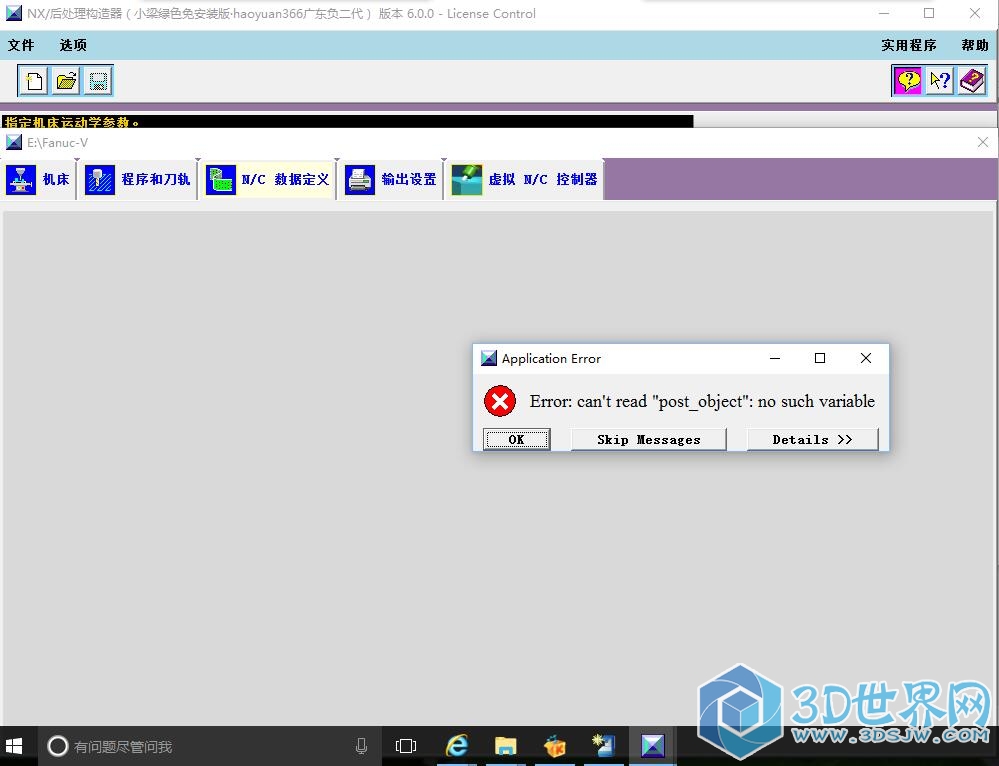

UG6.0后处理构造器只能新建后处理,不能打开、修改后处理,连安装目录自带的也报警出错
  求解:步骤!开始——程序——UGS NX 6.0——加工工具——后处理构造器——打开文件——{选一个后处理文件*。PUI }—— 点OPEN——进入另一页“后处理编辑”对话栏后又提示选择文件*PUI——再点OPEN是就出错了。

是有问题,可以用历史记录打开,操作方法:点菜单栏中“文件”---“最近打开的后处理”---点你要打开的即可
