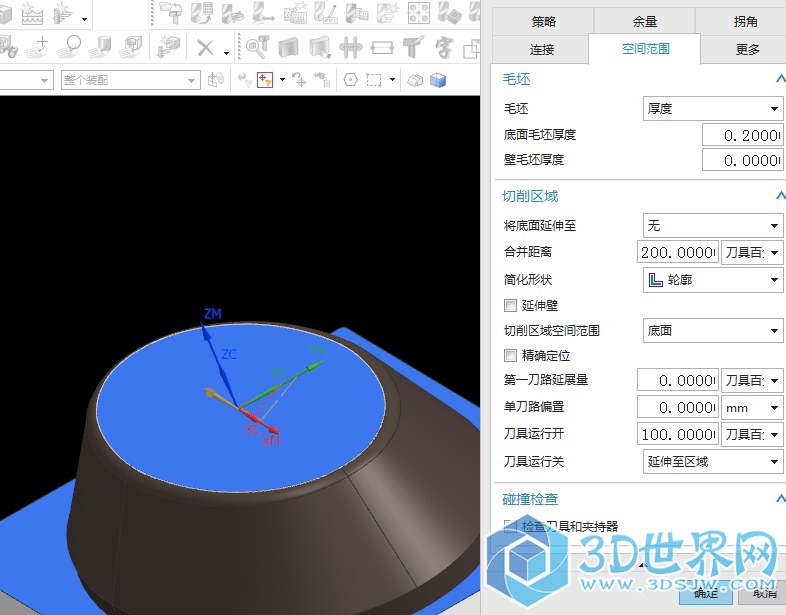

[求助] UG10.0加公平面往复怎么会偏边

 楼主| 发表于 2017-4-7 10:28:12 | 显示全部楼层
怎样才不会 才会走中间

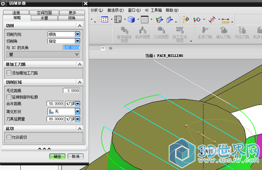

发表于 2017-4-8 14:26:51 | 显示全部楼层
你的刀轴在中心吗。是垂直于圆面吗

发表于 2017-4-14 01:06:46 | 显示全部楼层
xiefurun 发表于 2017-4-7 10:28
怎样才不会 才会走中间
直接用跟随周边  或者跟随部件     就完事了        你说的出来了是这个参数图2    刀具延展量
