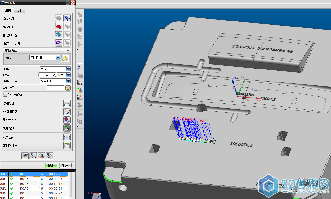

有谁知道UG加工曲面抬刀怎么设为先前平面,像等高、2D那种先前平面抬刀不在安全高度抬刀

非切削移动?-----》区域内,设置成上一平面【0.3】或者直接,,,区域之间,安全刀轴?是这个吗?

兄弟,你好!希望罗工的回答能帮到你:非切削参数,区域间与区域内,都设置前一平面2mm

区域间与区域内里面有三个命令:逼近、离开、移刀都要设吗?还是只要设置一个命令呢

根据你的情况了!我一般都是区域内,是直接,,,区域之间呢,安全平面选择刀轴!!其他呢逼近和离开呢,都是有多快,跑多快!!!!!

能不能做个刀路分享下呢,我这边设置完还是一样{:}

发来看看!!!!!!!!!!!!!!!!!!上传个PRT文件!!!
