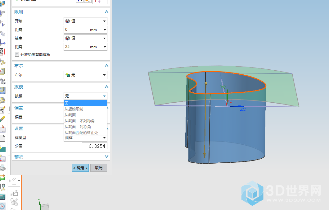

[求助] UG拉伸片体的时候为什么不可以拔模,求解

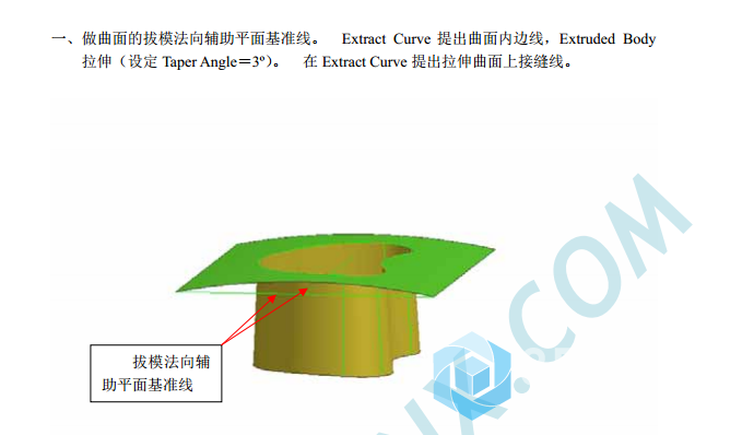

 楼主| 发表于 2017-5-26 21:02:22 | 显示全部楼层
起个名字真难 发表于 2017-5-26 20:46
反正不在一个平面内的轮廓  软件是不让拔模的
你再自己看下视频 是不是真是如此

发表于 2017-5-26 20:38:52 | 显示全部楼层
那说明你拉伸的截面不在一个平面内

 楼主| 发表于 2017-5-26 20:44:36 | 显示全部楼层
起个名字真难 发表于 2017-5-26 20:38
那说明你拉伸的截面不在一个平面内
我这是老叶分享的100个曲面里面的。他那个教程里他就是拉着这个边线然后拔模3度
989
12736
VIP会员
发表于 2017-5-26 20:46:40 | 显示全部楼层
你再自己看下视频 是不是真是如此
