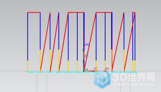

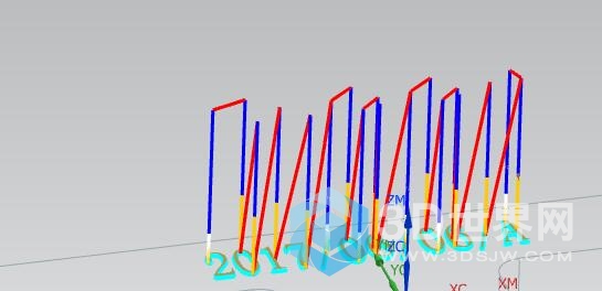

洗完之后红色的线直接就携着抬起来了 碰到产品了

兄弟,你好!希望罗工的回答能帮到你:你非切削参数里面设置可能有问题,你是不是设置有直接啊

没有啊 文字洗有两种一种是2D的一种是3D的3D的就没事 2D的就不行 而且也没什么参数可以设置
罗工若是不信可以看看

看下是不是安全平面的原因。安全平面不能设置自动
