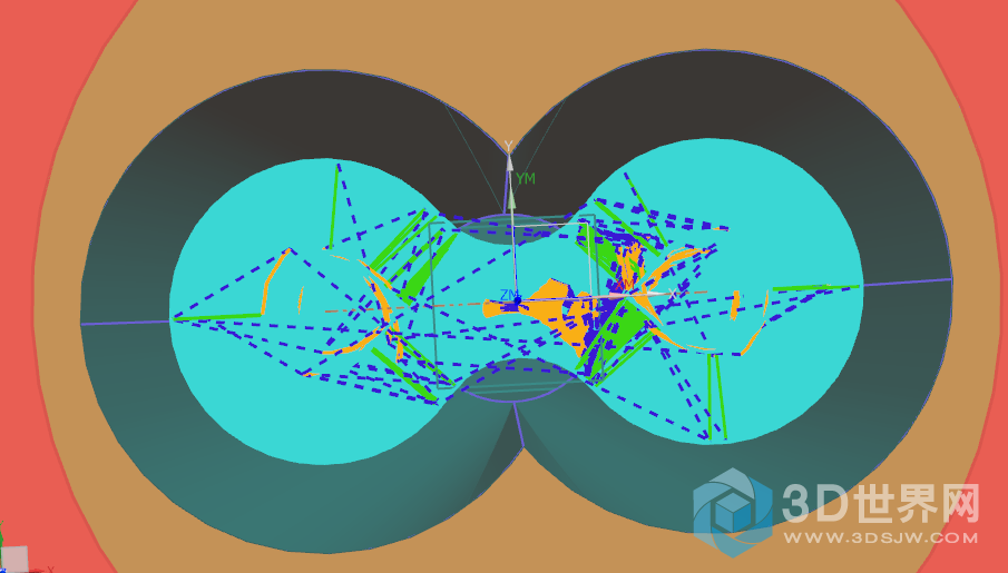

很神奇,软件自动生成的刀路在转移时会碰到工件,明明已经点选碰撞检测了。如下图,深蓝色的转移线在浅蓝色的加工线外,导致铣刀和工件碰撞
有没有哪位大神帮助下,怎么解决这个问题啊?

兄弟,你好!希望罗工的回答能帮到你:你是上机后有碰撞,还是加工的时候有碰撞?找原因的话这两种情况有区别的哦。

层控制  进刀设置封闭  楼主太菜了,

是上机后有碰撞,昨天花了一下午验证了,是安全距离设置的太小,只有1,在快速移动的时候碰撞,增加安全距离可以避免

那就原因知道了,你进给转速设置里面的移刀被你设置了默认的缘故,那里不能设置默认也就是G0。一定要输入一个数值才行,建议8000以内。
