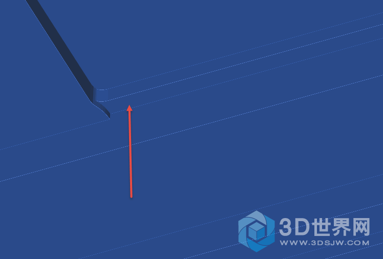

型腔铣,同一个面这个台阶为什么铣不掉

这个位置

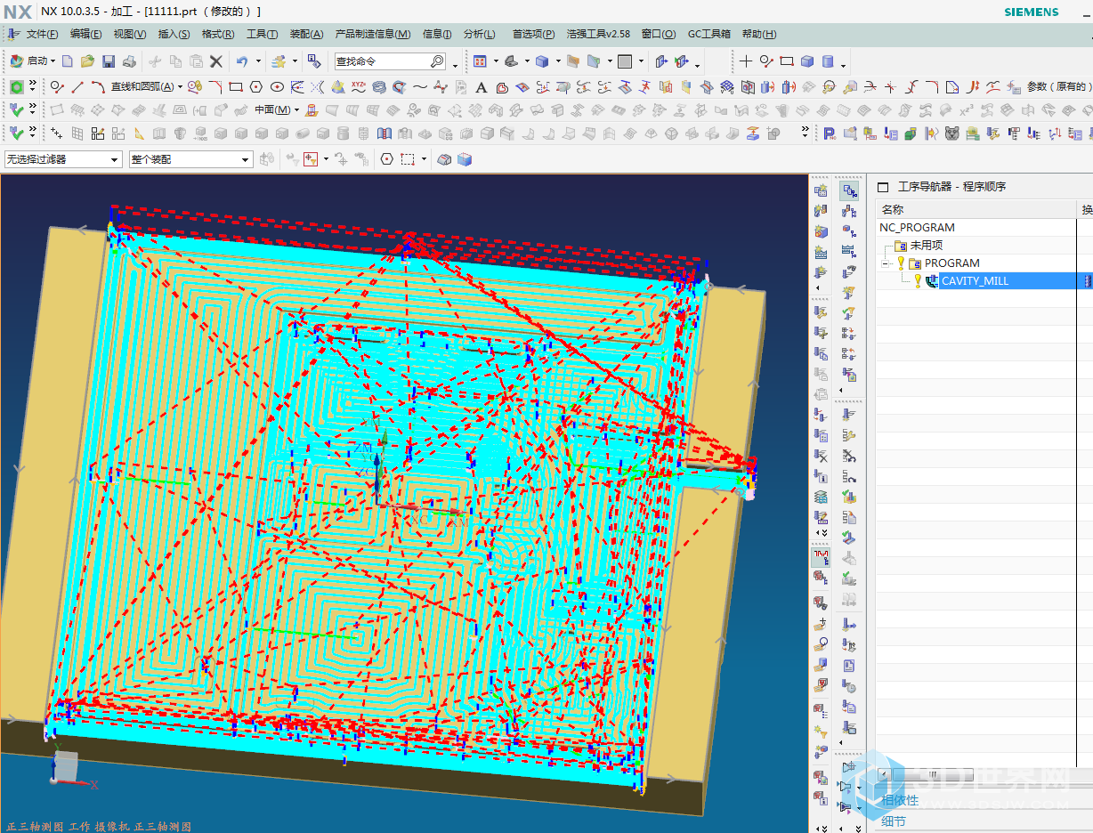

发表于 2017-8-21 21:48:35 | 显示全部楼层
兄弟,你好!希望罗工的回答能帮到你:你用的跟随周边吗?建议用跟随部件

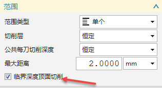

发表于 2017-8-24 12:00:50 | 显示全部楼层
在层控制上  添加一个关键层。

 楼主| 发表于 2017-8-24 19:15:23 | 显示全部楼层
跟随部件,跟随周边都不行。
关键层怎样添加??
