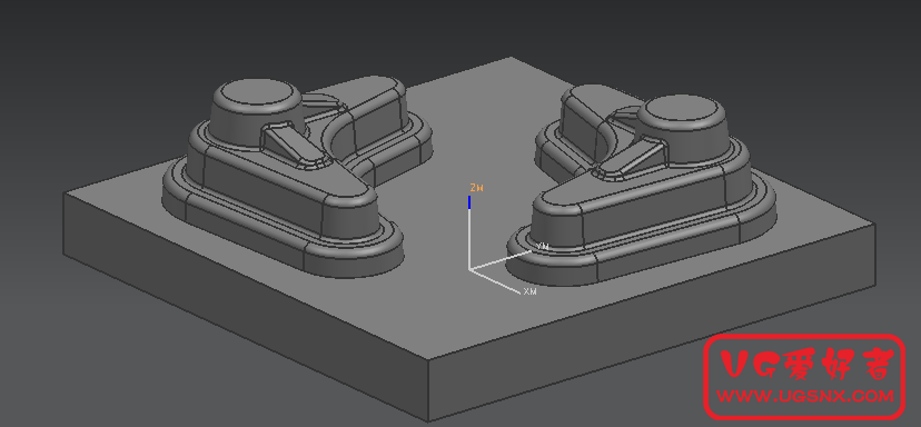

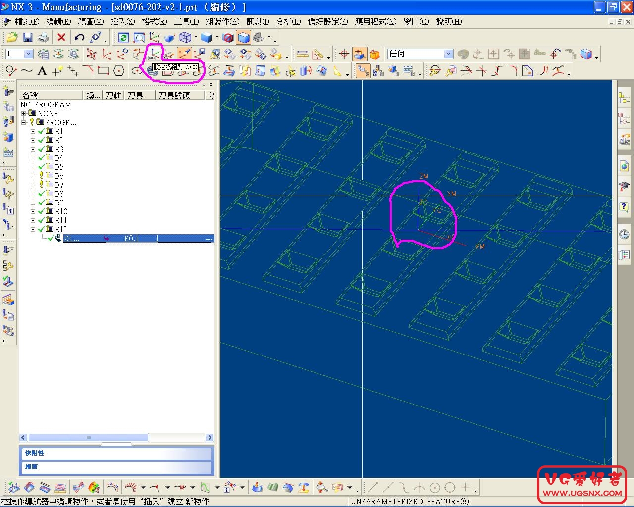

发表于 2012-2-11 07:59:04 | 显示全部楼层
左上是要確定座標是否有移動過
圖中間就是加工座標
在正常沒移動時繪圖和加工是同一個座標
你可以在加工模組看座標ZC.ZM.XC.XM.YC.YM是不是同一點

发表于 2012-2-11 08:30:21 | 显示全部楼层
如果不是很熟习的话,最好用重定位的功能,把绝对坐标与加工坐标重叠在一起。这样不容易出错。

发表于 2012-2-11 10:41:49 | 显示全部楼层
加工的时候原点要放哪可以任意定(就是说原点放什么地方编程员可以自己设定),一般来说都以零件中心的最高点为原点,以现场的操作员工可以快速准确的找到原点为原则!
