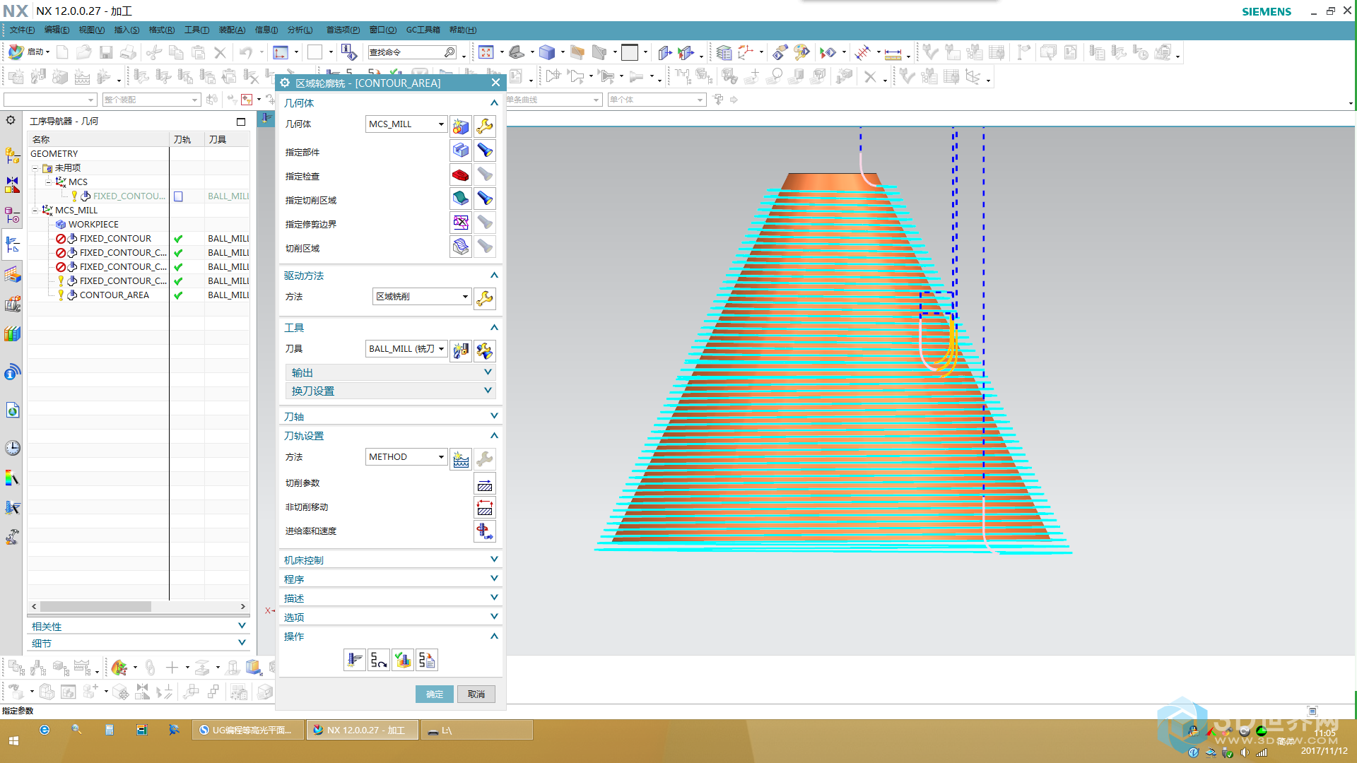

如图。上圆是15下圆60 高50
使用区域轮廓铣 里面的区域铣。中的螺旋
刀路螺旋到一半的时候挤刀了。

顶面也要选,试试。

 楼主| 发表于 2017-11-12 13:19:59 | 显示全部楼层
jjp7366 发表于 2017-11-12 13:12
顶面也要选,试试。
选了顶面。确实解决了。但是能解释下为什么 不选顶面的情况下会这样吗
