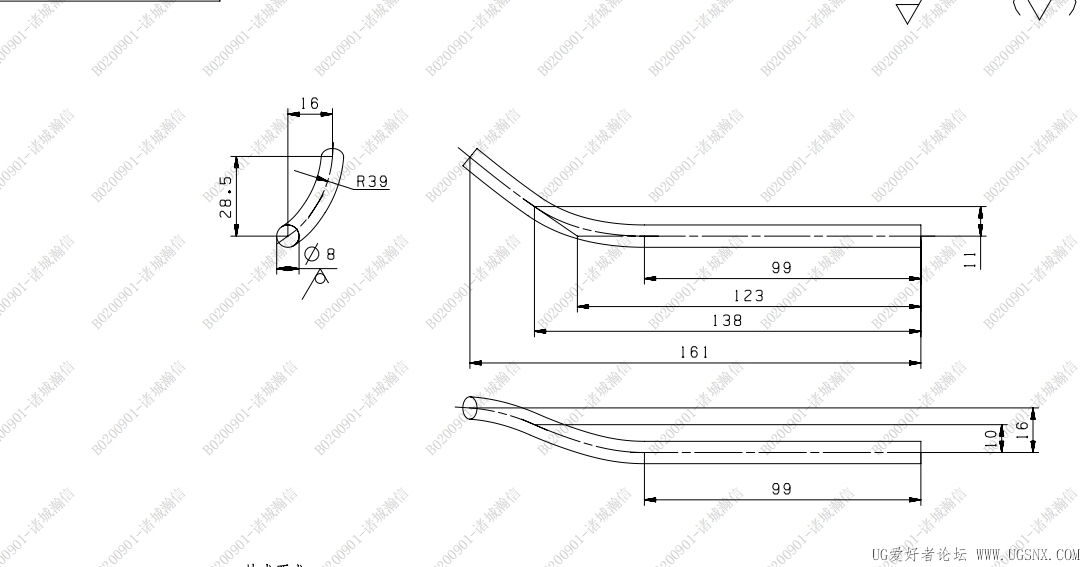

[求助] 各位大咖好,这样的螺旋钢筋怎样建模在一平面上?
62
2134
2134
发表于 2026-8-11 09:18:50 | 显示全部楼层 |阅读模式

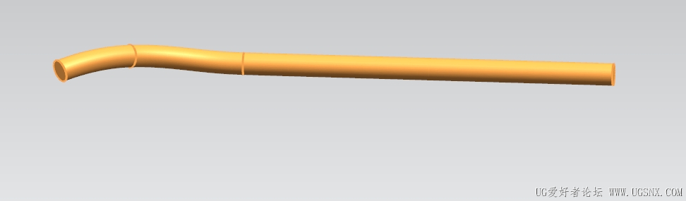

各位大咖好,这样的螺旋钢筋怎样建模在一平面上,加工后可以完整的将实物放进建模加工出的槽里?能给解惑迷津的大佬有奖励
_model202.1.prt (121.86 KB, 下载次数: 4)

发表于 2026-8-12 22:43:15 | 显示全部楼层
你这个螺旋钢筋根本不可能在一个平面上,也就只能放在一个曲面上
还要考虑能不能从包容体里取出来

发表于 2026-8-11 15:25:49 | 显示全部楼层
应该使用包容体吧

发表于 2026-8-13 08:33:49 | 显示全部楼层
你这个就是做个型腔模的问题,但你的描述有问题,这是三维实体,不可能在一个平面上。
62
2134
2134
 楼主| 发表于 2026-8-14 11:06:52 | 显示全部楼层
镍铬钼钒 发表于 2026-8-13 08:33
你这个就是做个型腔模的问题,但你的描述有问题,这是三维实体,不可能在一个平面上。 ...
对,怎样加工这个型腔模?

 楼主| 发表于 2026-8-14 11:13:22 | 显示全部楼层
还要考虑能不能从包容体里取出来
我没表达清楚,怎么样加工这个螺旋钢筋的型腔模(实物能完全放进加工的型腔模里面)
