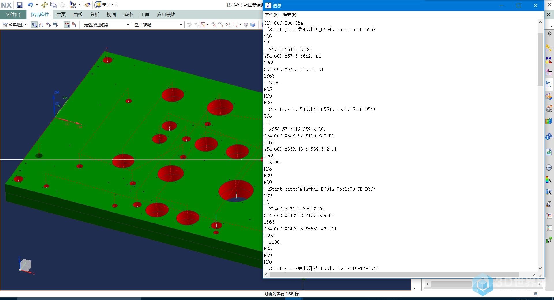

很久没发帖了,年底了,今年第一帖。大型零件,孔数上百,利用G01模式镗孔的便利性可想而知,中途刀损即可从该磨损刀片位置孔开始镗起。关键点在自动输出子程序。G01程式段全设置于子程序中。绝对操出传统的镗孔G86模式。     此G01模式主要缺陷就在于,一个子程序只能控制一个深度,对于深度不一的孔而大小是一样,就需要修改子程序或者设置多个子程序,比较繁琐,个人原创此后处理,分享经验给大家,希望给到大家帮助。不喜欢勿喷,谢谢

我可以很负责任的告诉你 9.0以上特征钻孔可以一个工序搞定N个不同深度的打孔操作

 楼主| 发表于 2017-12-2 10:37:06 | 显示全部楼层
特征打孔出来很久了,选择孔不是很快捷!UG钻孔功能还方便,也可以多个深度!我们都是用子程序镗孔!方便快捷!
