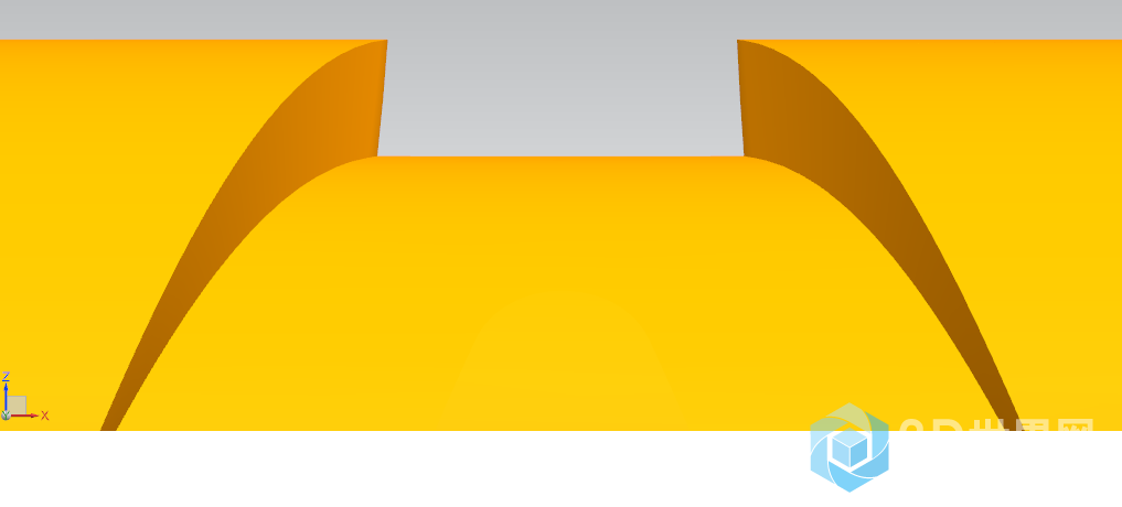

为什么我造的型,沟槽有倒钩,

扫掠时截面要强制方向

可以采用曲线和曲线投影的方式,曲线组做出曲面 加厚片体 求差

谢谢我试试
