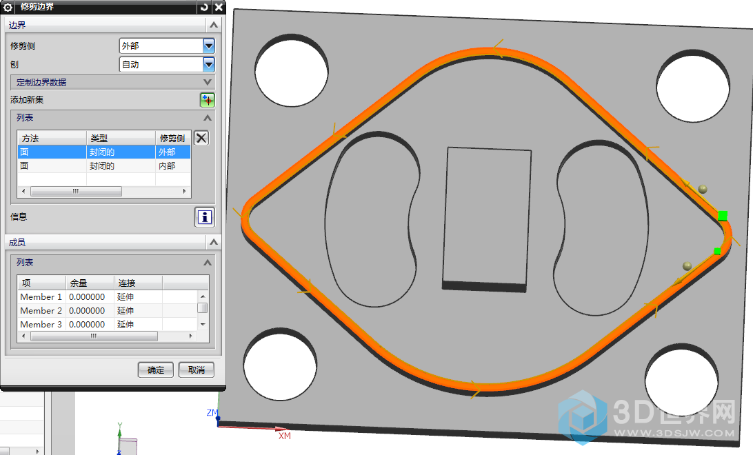

请各位大神帮忙看一下,这个刀路里面的修剪边界里面列表里面怎么选的,貌似是2次都是一个面,然后修剪侧一个是内,一个是外,这个是在8.0里面做的,但是在10.0里面不知道怎么做了,相关的命令不见了!!!

你想加工哪里,其实选取一圈线就可以修建边界了 你这种情况不用去选面

就是要加工黄色部分,不选修建边界的话是3条刀路,现在选了修建边界是一条刀路

兄弟,你好!希望罗工的回答能帮到你:过滤器不要选面,去选线咯

谢谢了,已经解决了!!
