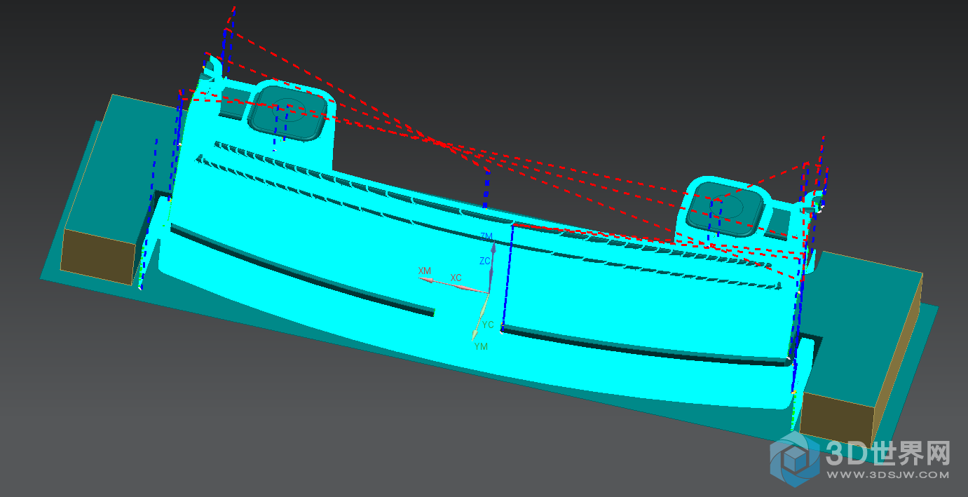

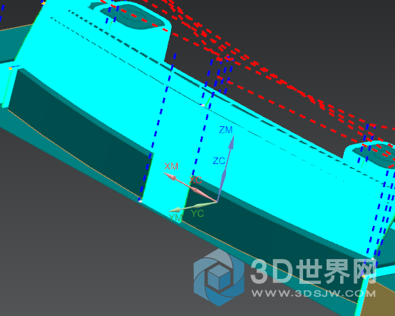

首先这我感觉这个面肯定有问题 这是ug2.0造的 造型的是我老板技术不知道咋样 我用优化面0.03公差优化了 我用的12.0
可是直边的地方也算不下去
怎么办啊 ug爱好者的朋友帮忙支下招
链接:502-2.prt 密码:i4gd  文件在这里
这个是图
这个是图
这是另一边的
这是另一边的
程序
程序
在接触点下我也勾上了
在接触点下我也勾上了
开粗也是这样的
开粗也是这样的

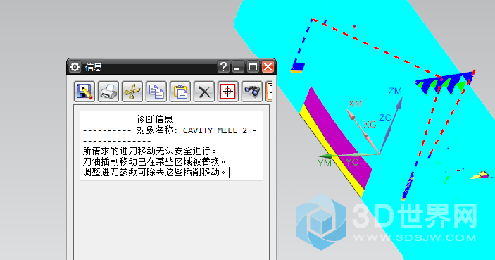

 楼主| 发表于 2018-5-2 21:32:02 | 显示全部楼层
乱想办法{:sweat:}
这抽取了一般b曲面
这抽取了一般b曲面

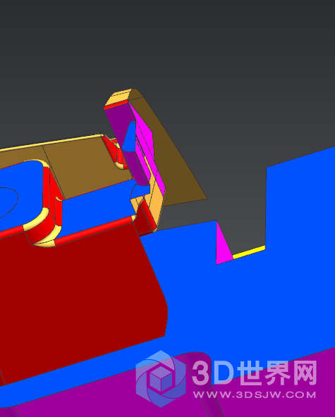

发表于 2018-5-2 23:57:05 | 显示全部楼层
你没有发现你下面是倒扣???????

 楼主| 发表于 2018-5-3 00:19:11 | 显示全部楼层
t7417417 发表于 2018-5-2 23:57
你没有发现你下面是倒扣???????
星空外挂分析出来的式直边  我在看看

 楼主| 发表于 2018-5-3 00:40:39 | 显示全部楼层
你没有发现你下面是倒扣???????
谢谢啦 看到那个分红色的面 就以为是直边了 还是你厉害啊
