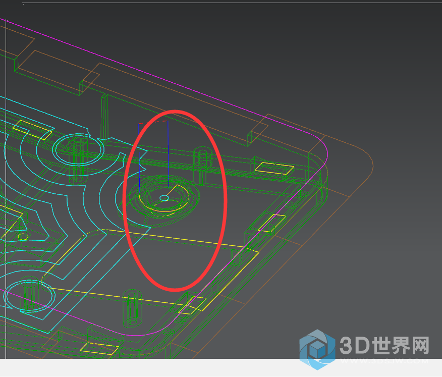

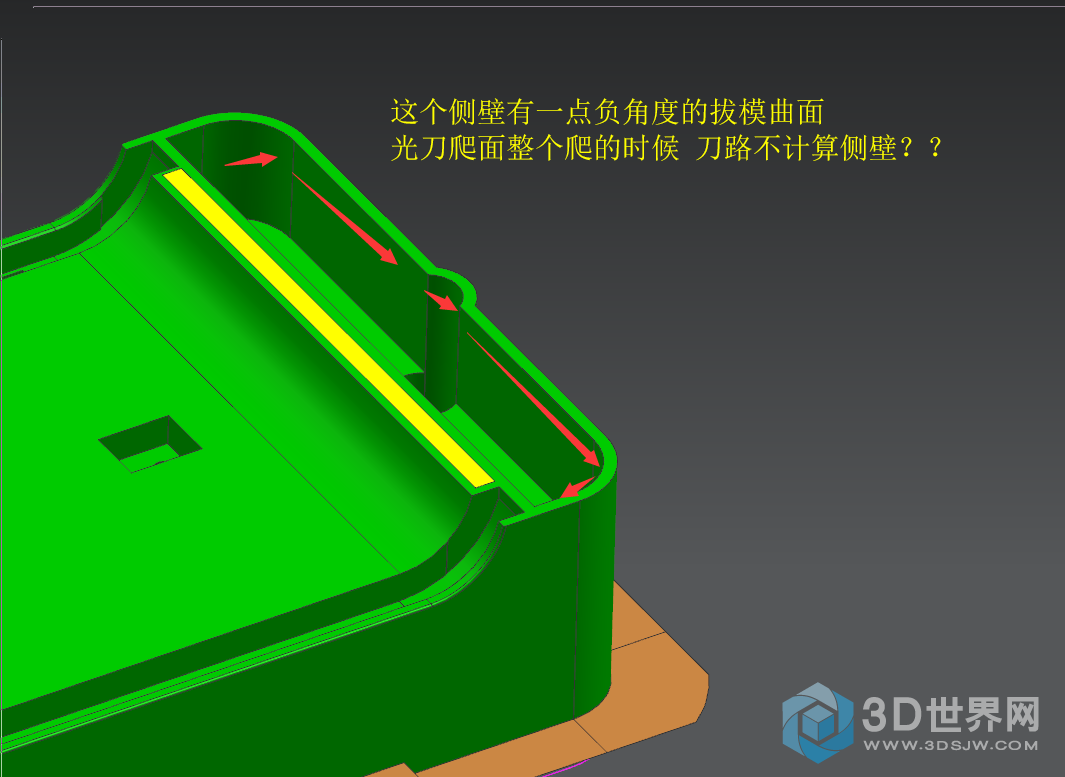

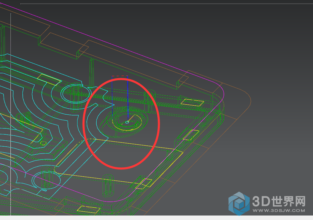

斜向进刀线过切刀部件了  插铣就没问题??  另外想请教一下各位大神  固定轴轮廓铣 为什么不加工负角度的拔模曲面 ???

负角度拔模曲面,也就是倒扣,普通刀具根本不能走,要用T型刀,固定轴曲面区域,注意投影方向,前面的过切是不是选面指定了平面?

过切没选面  边界控制的  平面指安全平面吗?   有没有什么办法  像MC  CIM
那样不管什么角度爬面都能爬过去

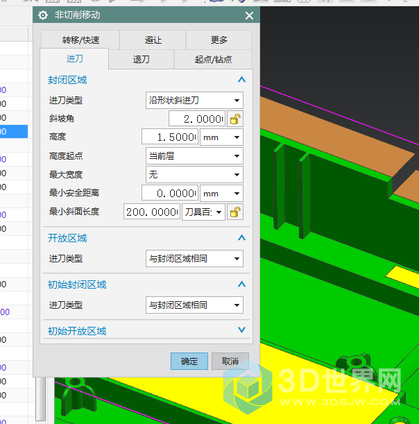

没有设置最小{:}安全距离啊

兄弟,你好!希望罗工的回答能帮到你:最小斜面长度百分比设置200厉害哦,设置个50就搓搓有余了。如果平刀你不设置都可以。你要了解最小斜面长度是什么意思先。

用边界控制,就难怪会过切了。倒扣面用普通刀具,让它按照图形走?那是不可能的,不过刀具倒是可以走下去,下面没有接触,需要勾选“在刀具接触点下继续切削”才能切削。如果还有问题,那就是你的刀具最小切削长度在作怪了,你的最小斜面长度严重不合理哦
