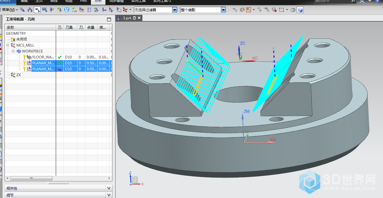

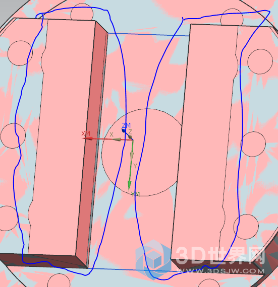

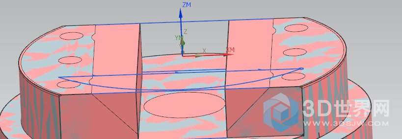

用了各种方法选择边界 就是无法铣削干净  不知道自己哪里有问题 有大神知道这个斜面的范围如何选择吗  怎么选择边界怎么选择毛坯  谢谢大家了
斜面
斜面
蓝色区域斜面
蓝色区域斜面
蓝色区域斜面
蓝色区域斜面

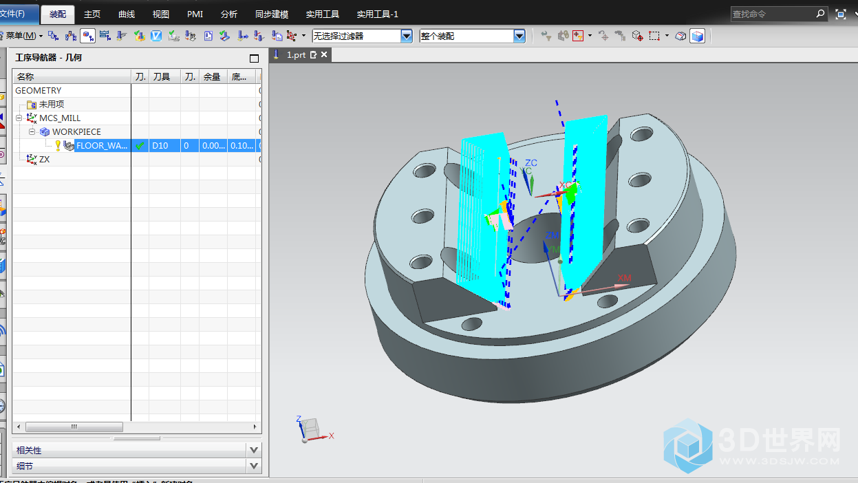

发表于 2018-6-20 19:33:21 | 显示全部楼层
是不是这样子啊{:titter:}

发表于 2018-6-20 19:36:50 | 显示全部楼层
UG12.0的,可以参考下,别喷哦,呵呵

发表于 2018-6-20 20:02:14 | 显示全部楼层
是不是这样子啊{:smile:}

 楼主| 发表于 2018-6-21 12:25:39 来自手机 | 显示全部楼层
有你世界更美 发表于 2018-6-20 19:33
是不是这样子啊
厉害厉害,我下班回家试试去,谢谢你,能加个微信吗

 楼主| 发表于 2018-6-21 15:59:50 | 显示全部楼层
能不能给我看看你这个怎么选择的边界的截图啊 我是10.0 打不开12.0{}
