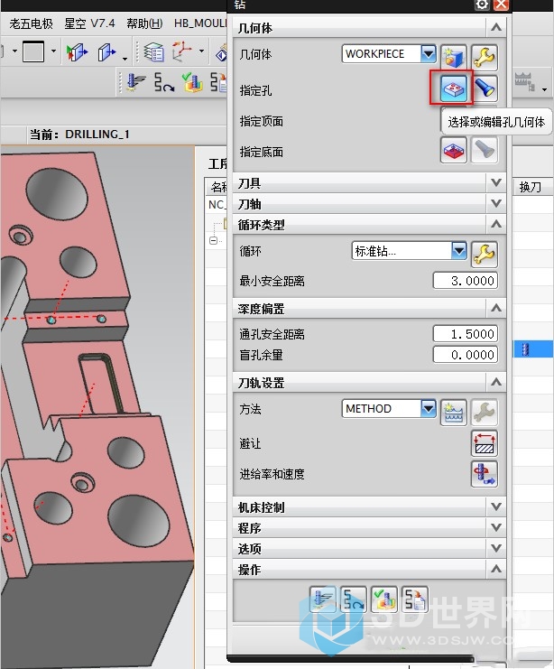

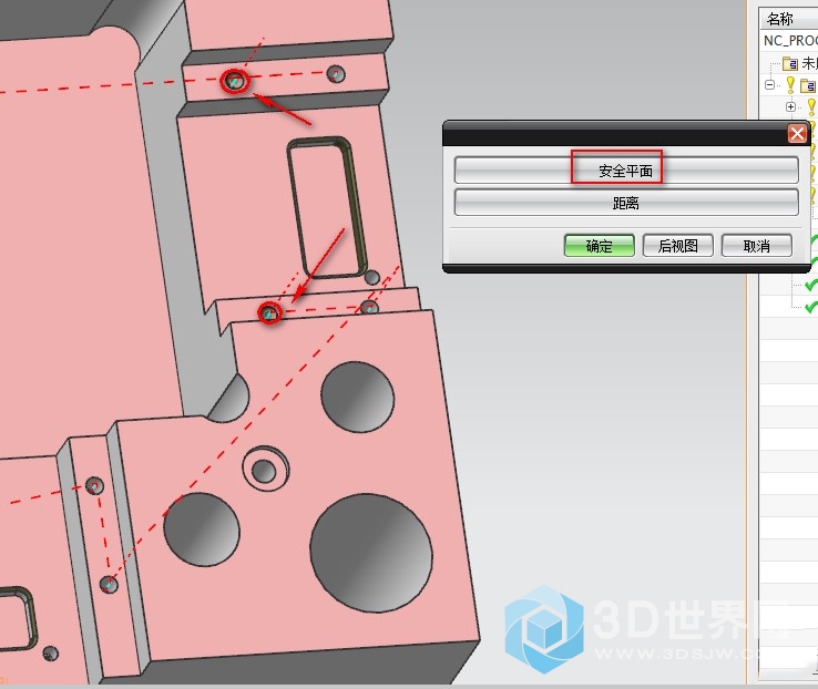

我们在使用UG钻孔加工时,经常会遇到横越时撞到工件上面,如下图所示:
那么像这样的撞刀问题应该如何解决呢?今天跟大家分享几种解决钻孔撞刀的问题。
解决方法如下:
1、选择编辑指定孔,如下图:
2、点击避让,如下图:
3 选择开始的位置,再选择结束的位置,设置安全高度,如下图:
4、第二种优化方法,选择循环类型,编辑参数,如下图:
5、在编辑参数最后面,选择自动,输出就是G98安全高度,如下图:

楼主,请问nx12.0的hole making孔加工模板中如何设置G98和G99,这个问题困扰了我好长一段时间了
118
1078
1078
发表于 2018-7-25 15:52:54 | 显示全部楼层
打开进给率和速度     最下面有个单位点开后里面可以设置
