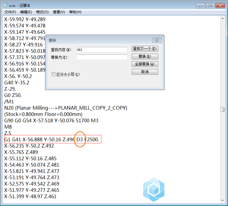

各位大神你们好,今天有操作员让我帮忙把刀补分开一下,我更改刀具补偿寄存器里面的数值发现先一个程式里的刀补也跟着改变了,我想问一下怎么能搞把一把刀具的刀补分成两个刀补!
541
10291

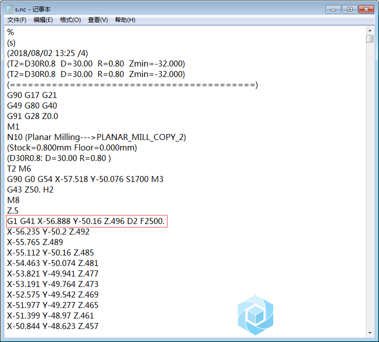

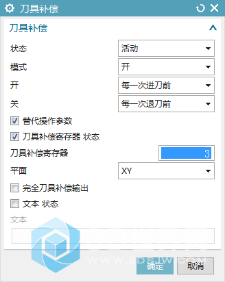

发表于 2018-8-2 13:31:24 | 显示全部楼层
E F G 图片为我设置的刀具补偿值示例。注意F图中确保已用事件那里只有一个。H L图片 为我后处理出来的程序。

发表于 2018-8-2 09:49:17 | 显示全部楼层
同一把刀具可以调用任意不同的刀具补偿号

 楼主| 发表于 2018-8-2 10:43:52 | 显示全部楼层
你好,请问这个怎么设置呢

发表于 2018-8-2 10:45:45 | 显示全部楼层
T01H01  T01        H02

 楼主| 发表于 2018-8-2 12:10:35 | 显示全部楼层
大哥,H是调用刀长,我想问的是UG上怎么设置

 楼主| 发表于 2018-8-2 13:49:53 | 显示全部楼层
谢谢,大神!
