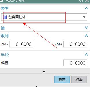

各位大神,如果一个长方体,粗加工 铣成一个圆柱体,然后再在圆柱体顶上铣一个正方体凸台,现在在铣凸台的时候,毛坯按理就是圆柱体,但每次铣凸台都会把一开始的长方体作为毛坯进行加工。 求指导!初学。谢谢!

放到一个几何体下

假如我的毛坯就是个方料呢? 我在上道工序把方的铣成圆的,然后下道工序想在圆的基础上铣顶部方的凸台,但貌似这个工序没有识别上工序已经把毛坯铣成圆的了。。。

这是很基础的东西,如果你真的要它识别就用ipw,其实没必要啊如果剩下的一刀能铣玩直接等高岂不完美

要么创建ipw,要么重新创建一个几何体
