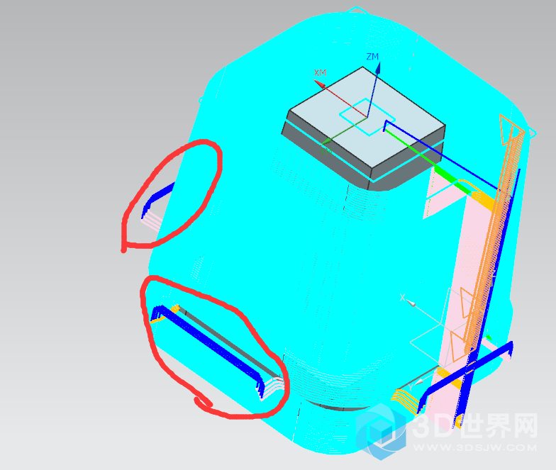

发表于 2018-10-4 16:42:28 | 显示全部楼层 |阅读模式

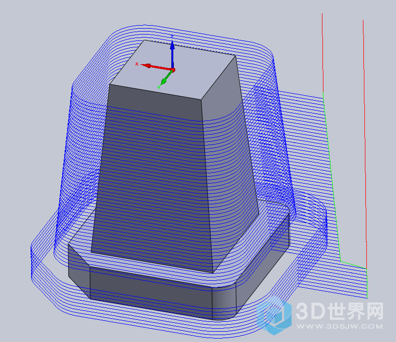

 楼主| 发表于 2018-10-6 15:47:34 | 显示全部楼层
6楼说的对,搞定了

发表于 2018-10-4 19:58:24 | 显示全部楼层
不要复杂华,毛胚做大单边2mm,跟随周边,不是问题

发表于 2018-10-4 16:45:04 | 显示全部楼层
{:smile:}层优先?
700
2913
2913
发表于 2018-10-4 17:13:25 | 显示全部楼层
不要选切削区域  做个毛坯包容下 直接就能生刀路

 楼主| 发表于 2018-10-4 17:18:45 | 显示全部楼层
71
321
9875
9875
VIP会员
 楼主| 发表于 2018-10-4 17:19:25 | 显示全部楼层
跟随部件,和跟随周边,刀路都跳刀的厉害

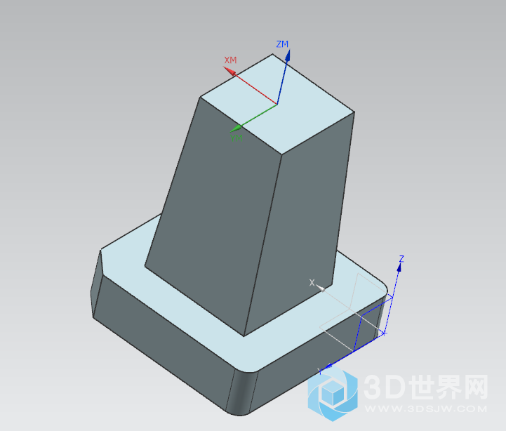

发表于 2018-10-4 20:51:25 | 显示全部楼层
图档发一下给你看看
66
4138
34772
论坛元老
发表于 2018-10-4 21:55:58 | 显示全部楼层
发下图档,让各位试试
