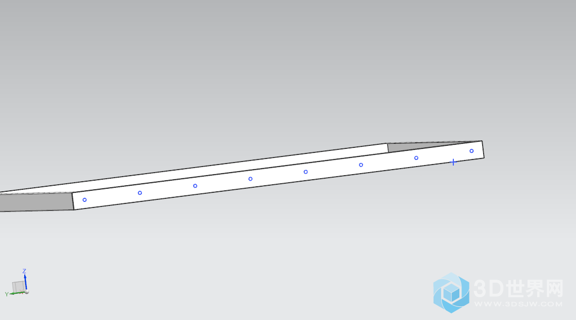

[求助] 零件个体拉伸除料后为啥到了装配就显示不出了?

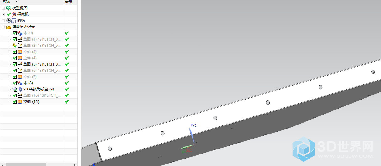

 楼主| 发表于 2019-1-22 16:14:13 | 显示全部楼层
[url=][/url]
个体拉伸除料没事
一装配就没了

发表于 2019-1-23 07:18:05 | 显示全部楼层
看看有没有隐藏的体

发表于 2019-1-26 06:45:59 来自手机 | 显示全部楼层
装配环境右击组件设置引用集为model

发表于 2019-7-26 11:16:12 | 显示全部楼层
拉伸除料后是不是保存就把建模窗口关闭了。这样子装配体里的零件就隐藏起来了
