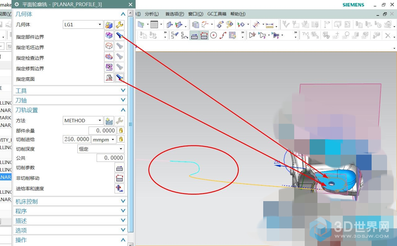

线段选择到零件上但是路径跑到圆圈位置去了,请问是怎么回事。
路径跑到圆圈的位置去了
路径跑到圆圈的位置去了

 楼主| 发表于 2019-3-7 20:46:18 | 显示全部楼层
怎么设置可以设置回来呢?

发表于 2019-3-7 21:36:21 来自手机 | 显示全部楼层
更改你的加工坐标系Z轴指的方向,垂直你的加工表面

 楼主| 发表于 2019-3-7 21:54:02 | 显示全部楼层
可是我需要用刀的侧面铣这个平面。我现在ZM轴是平行于明面的,

发表于 2019-3-7 22:18:36 | 显示全部楼层
刀轴是z轴,底面又不垂直z轴,肯定不行,这个2D的工序应该达不到你要的侧刃效果

发表于 2019-3-8 15:42:05 | 显示全部楼层
刀轴改下看看

 楼主| 发表于 2019-3-8 20:50:46 | 显示全部楼层
我想加工侧面,请问得用什么加工命令呢?
