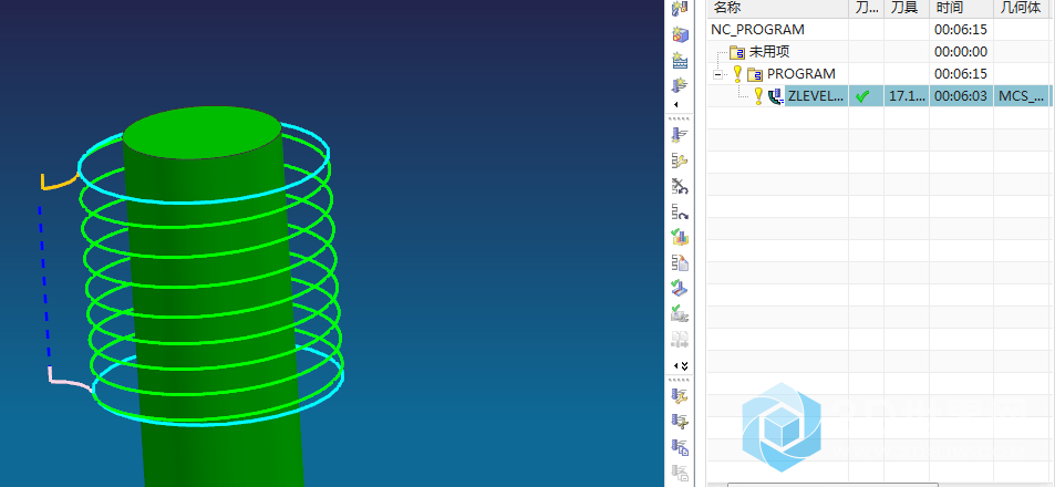

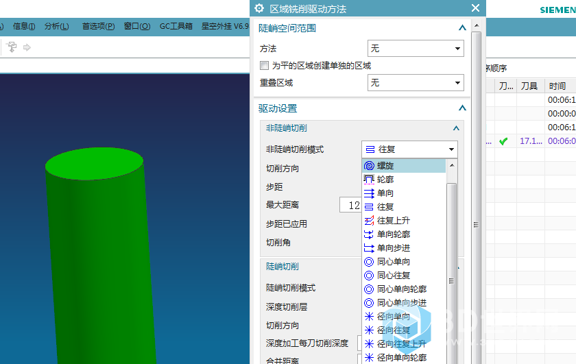

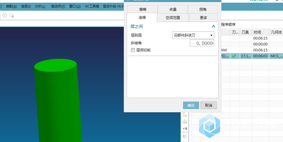

有螺旋等高   加个环境变量  或者改下下刀那里
有一个帖子专门讲解的

发表于 2019-3-22 20:49:05 | 显示全部楼层
看看对你有没有帮助

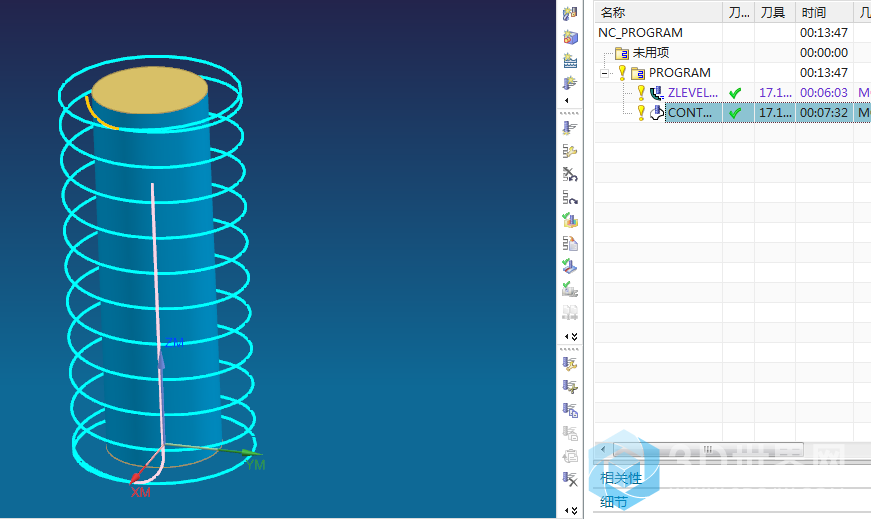

 楼主| 发表于 2019-3-26 15:52:50 | 显示全部楼层
442114932 发表于 2019-3-22 20:49
看看对你有没有帮助
3D曲面螺旋能做吗?
