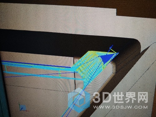

有师傅在吗?,ug8.0二次开粗程序进刀为什么会这样的,是我参数哪里没设置好?

兄弟,你好!希望我罗工的回答对你有帮助:把跟随周边改成跟随部件,然后把开放区域改成圆弧,退刀改成与进刀相同、

设置看不清楚

先把手机换了吧,用微信截图
