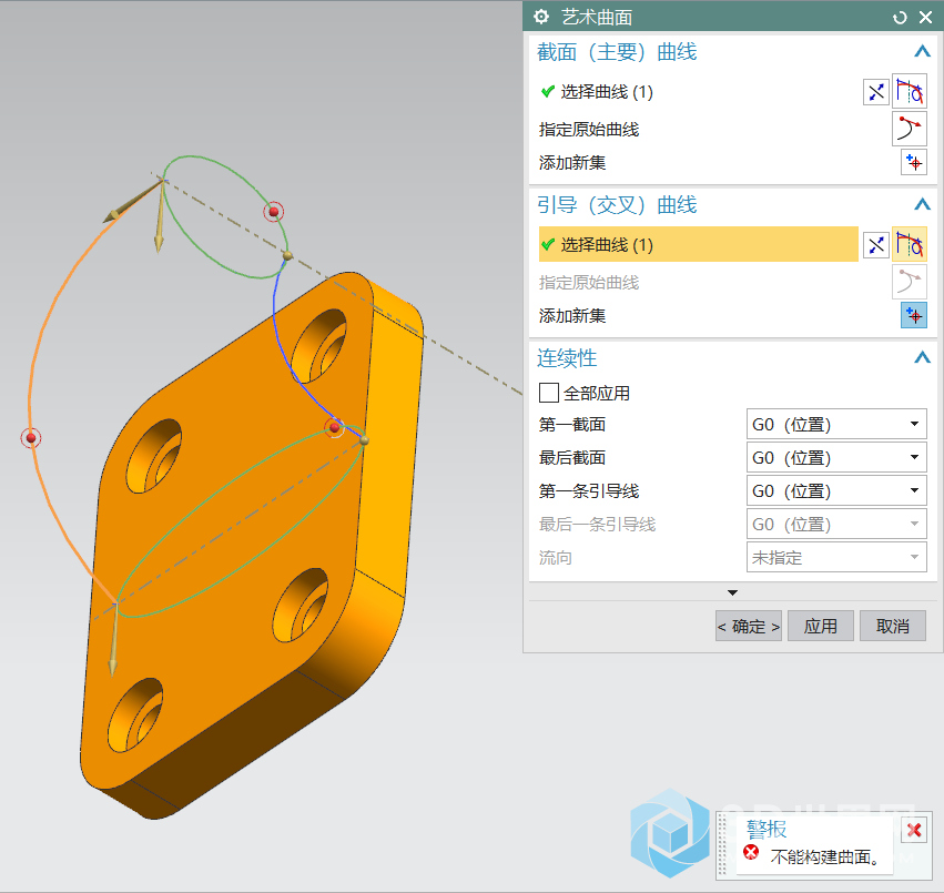

要建这样一个模型:
中间的曲面我使用通过曲面网格实现,发现做出来只有一侧的曲面,而没有形成实体。

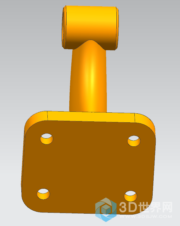

于是,我采用了个笨办法,把这个曲面镜像了一下。然后通过拉伸的手段做成了实体。
但是可以很明显发现脊部有条棱线,而且在此处不相切。

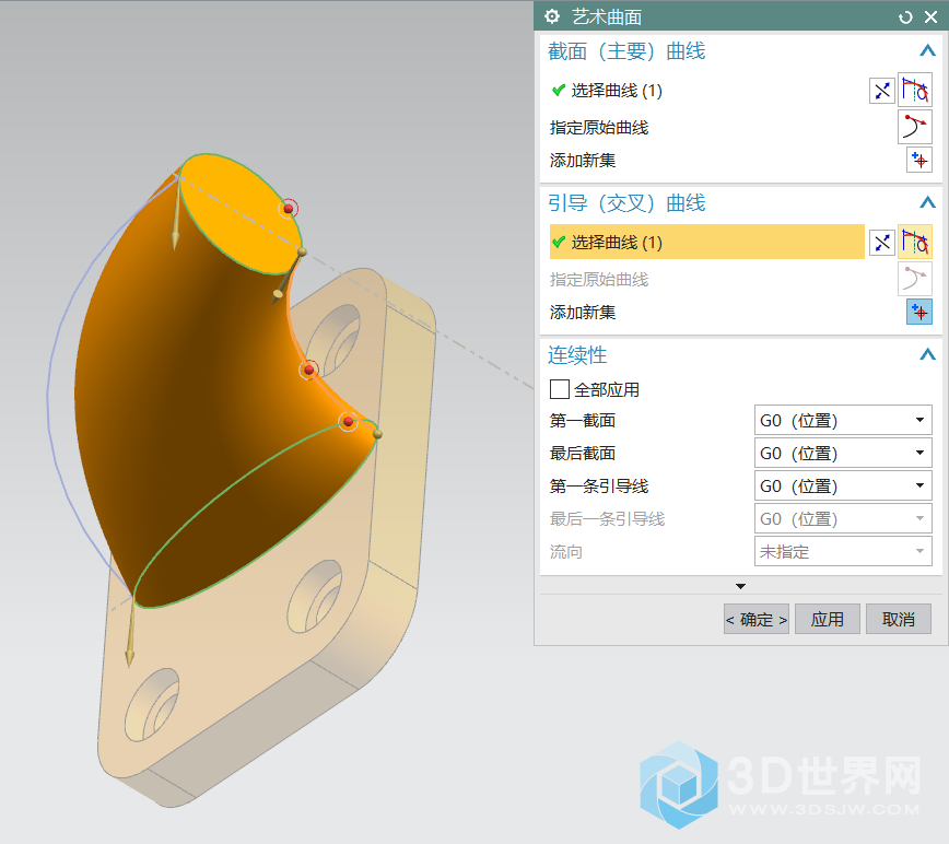

然后,我又换用艺术曲面来实现。发现更奇怪。
单独选中上面的引导线,生成不了:

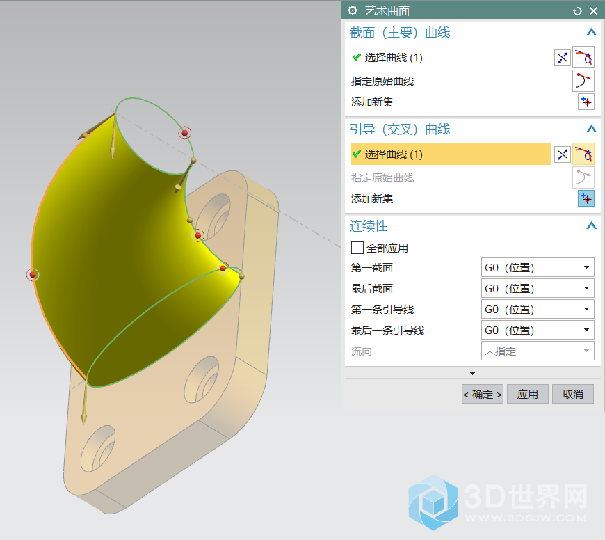

单独选中下面的引导线,则能生成实体:
选中两条引导线,又成片体了……
实在没办法了,来请教一下各位,还望不吝赐教,谢谢。

发表于 2019-4-19 19:56:56 | 显示全部楼层
你用网格曲面的时候,最后重新再选一次交叉曲线的第一条,就能生成了。

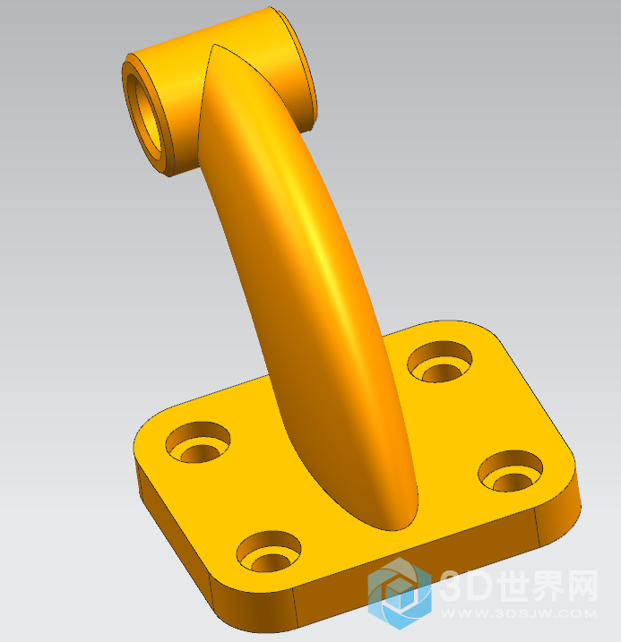

发表于 2019-4-19 18:59:37 | 显示全部楼层
很简单的一个小问题。

发表于 2019-4-19 19:15:32 | 显示全部楼层
我之前也是,摸了2天没摸出来{:sweat:}直接在中线拉个面出来做辅佐相切就OK了

 楼主| 发表于 2019-4-20 11:08:12 | 显示全部楼层
非常感谢,已解决
