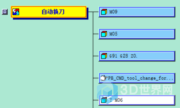

G90 G55
G40 G17 G80 G49 G21 G64
(ToolName=DZ6)
(D=6.00 R=0.00)
T03 M06
S2000 M03
G00 G90 X38.3 Y-19.933
G43 Z20. H03 M08
(CE_MIAN =-0.300  DI_MIAN =0.000)
Z1.
G01 Z-2. F300
G03 X39.3 Y-18.75 I-.2 J1.183
G01 Y-12.5
G03 X36.7 I-1.3 J0.0
G01 Y-25.
G03 X39.3 I1.3 J0.0
G01 Y-18.75
G03 X38.3 Y-17.567 I-1.2 J0.0
G01 Z1.
G00 Z3.
Y17.567
G01 Z1.
G00 Z20.
M09
M05(后处理我改的是可选啊,可是同一把刀第一个程序最后还会停转下再继续下一个程序)
M01
S2000 M03(同一把的程序,直接省略了换刀,也省略了刀补之类)
G00 X-24.749 Y-24.749
Z20. M08
G99 G82 X-24.749 Y-24.749 Z-2.5 R.5 F100
Y24.749
X24.749
Y-24.749
G80
G00 Z20.
M09
M05(这里)
M01
M47
M30
求问1.如何同一把刀的两个连着的程序连贯运行,第一个程序最后不出现M05,最后一个程序换刀前出现就行了。
求问2.怎么让同一把刀的第二个程序依旧出现G41H0XG90等等(有时候中途关机需要跳去那程序,结果还要自己加这些)
小白发文,谢谢各位
