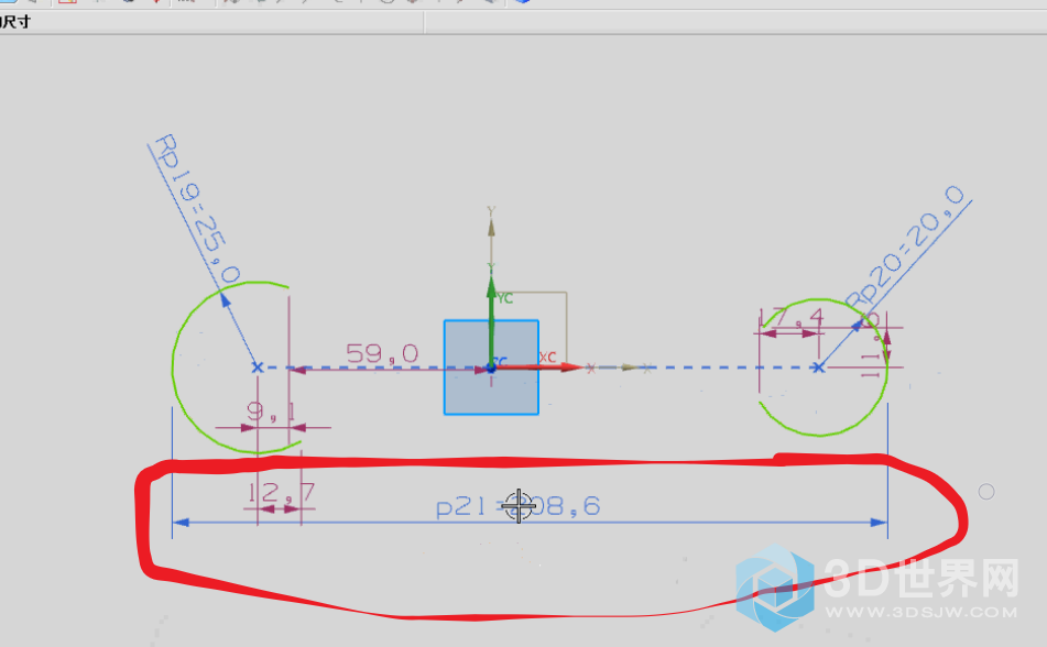

我会标注圆心到圆心的尺寸,但是这个圆弧直径到直径却不会标注,哪位大神知道,告知一下可好?

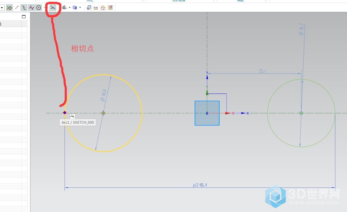

相切点,点选的时候选相切点,不选圆心点
我是通过相切点来选的
我是通过相切点来选的

谢谢,非常感谢
