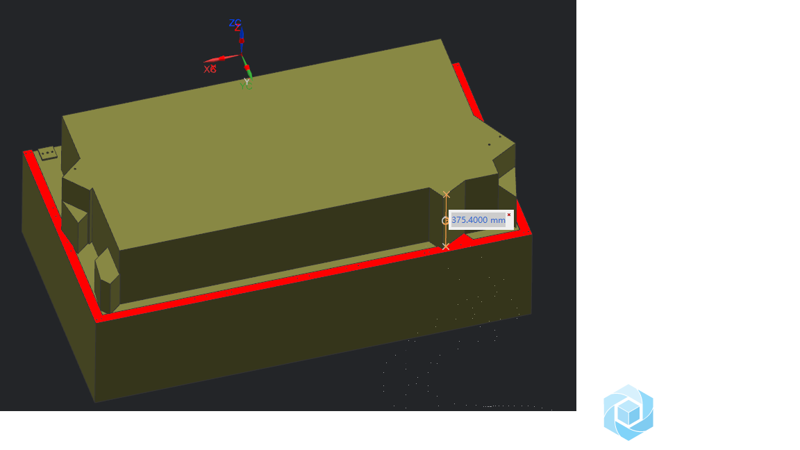

加工红色面上的孔,工件很高,刀具不能抬到安全高度,只能侧向移刀到下一个点,有什么好办法吗。
正确的加工路线是2这样,这是我编辑刀路做的,但这样后处理出来不行,在外面的点也会有钻孔动作。

发表于 2019-9-26 13:57:49 | 显示全部楼层
后处理出来手动改下吧

发表于 2019-9-26 15:36:46 | 显示全部楼层
这种做法很不安全, 你这玩意如果是钢件,足足有22吨,敢这样玩?材料费都20W了。
1.看的不直观,刀在料里面位移。
2。编程没有给安全高度
3,钻孔的参数,45MM,S5000,F1000.,没Q
想啥呢,打塑料啊。。。

发表于 2019-9-26 16:46:33 | 显示全部楼层
我也是手动修改的退刀,但是后处理导出之后看上去是正确的啊.没有看到你说的钻孔动作? 是G0移刀的,你是不是哪里修改错了? 微信截图_20190926164517.png 微信截图_20190926164455.png

发表于 2019-9-27 10:01:39 | 显示全部楼层
起始点没有高度,可能一启动就绝杀了!
