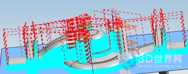

请问大家  像这种曲面用角度等高加工除了先前平面怎么优化跳刀?

换固定轮廓铣试试?

换个切削方式试试

谢谢你。能不能详细一点教教我{:}

兄弟,你好!希望我罗工的回答对你有帮助:进退刀高度设置正值。移动/快速区域间设置2mm 区域内设置无
