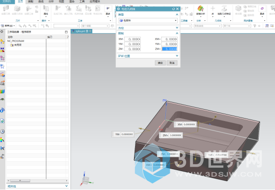

大家好,我是新手,为什么我创建了几何体,导航器那里不会显示出来呢,是怎么回事,谢谢了

你现在是在加工的导航器界面,你要进入建模的导航器界面

兄弟,你好!希望我罗工的回答对你有帮助:你要先建个坐标系,然后基于坐标系在里面创建一个几何体。这样配合使用,建好后确定这样就有了。

他只是切到程序视图了,几何视图才有几何体和坐标系

你在未选项下面的空白处右击,选择几何视图。
