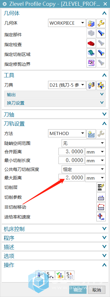

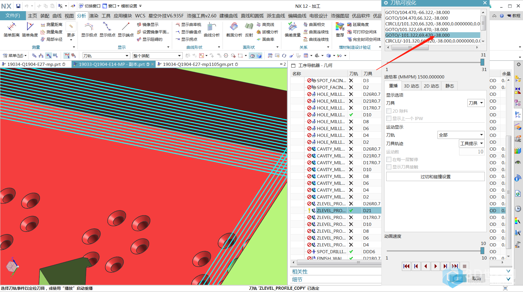

一开始是40的深度,想留0.1,结果刀路生成直接留了2毫米(步距两毫米),型腔铣和深度轮廓铣都是这样,你们的软件也有这个问题吗?还是说哪里设置的不对?
深度40
深度40
余量0.1
余量0.1
步距2mm
步距2mm
深度38

兄弟,ug型腔铣底面余量是按照切削层里的大三角形来定义的。ug切削层自动的话会在每个平面上生成一个大的三角形,然后ug根据大三角形来定义底面余量。
点评
说的对。大三角,叫关键层。小三角是切削层。  发表于 2019-11-9 08:36
正解,一看楼主就没有系统学习过,光看视频傻眼了吧  发表于 2019-11-8 21:45

登高的话把底面也选上去再把切削层控制控制。

直接控制切削层就可以了,哈哈哈
