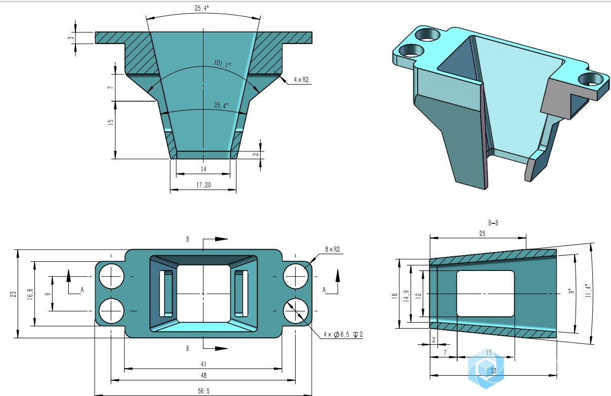

各位大师像这种内孔四面是锥度的零件要怎么画呢?如有知道的请帮帮我。谢谢了

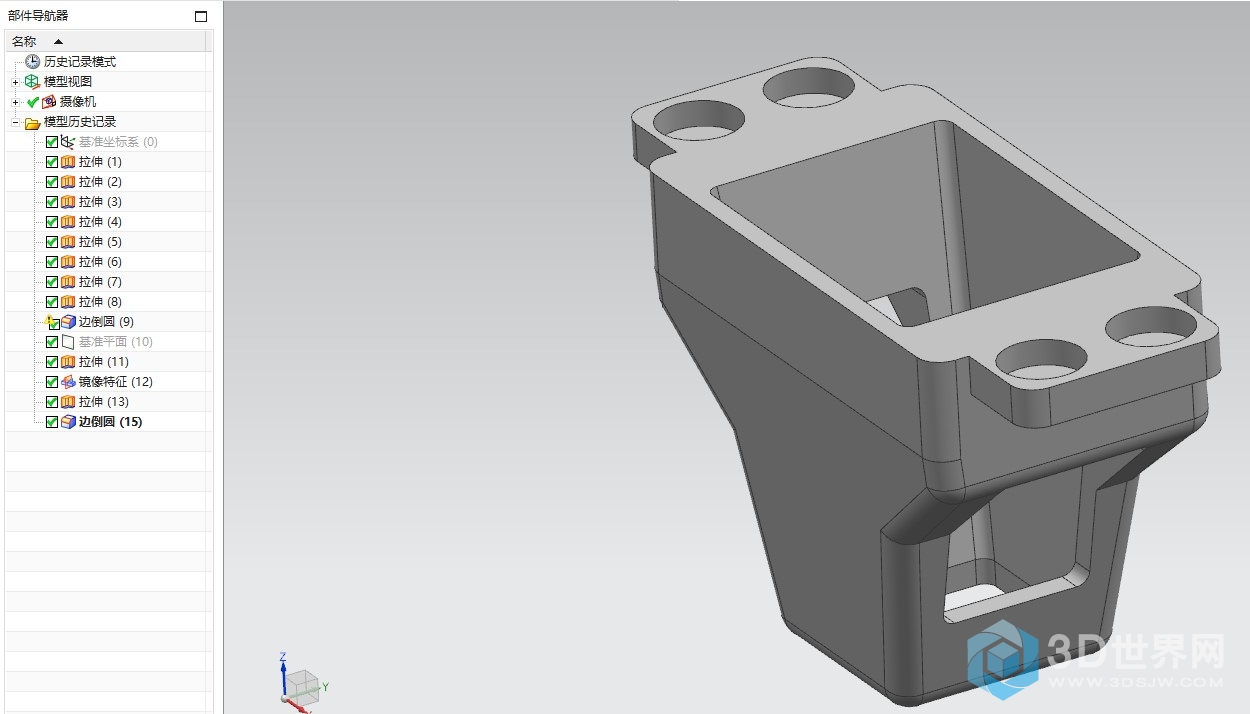

发表于 2019-12-2 20:37:14 | 显示全部楼层
参与/回复主题双锥度

发表于 2019-12-2 10:17:02 | 显示全部楼层
画个实心的,再画个四棱锥求差

发表于 2019-12-2 10:06:08 | 显示全部楼层
如果不知道怎么画  就把这些截面画出来 拉伸求交也能出个外面的轮廓出来

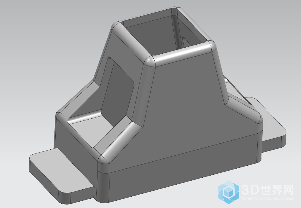

 楼主| 发表于 2019-12-2 10:09:03 | 显示全部楼层
外形我已经画好了,就是内锥不会画。因为四个面是两个角度的。拔模我也试了,不行。

 楼主| 发表于 2019-12-2 19:43:05 | 显示全部楼层
powwowlx 发表于 2019-12-2 10:17
画个实心的,再画个四棱锥求差
谢谢。这个方法我是会了,但是这样画我觉得好麻烦的
