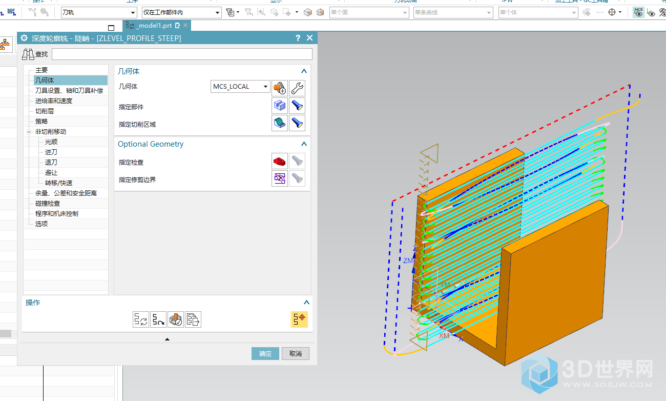

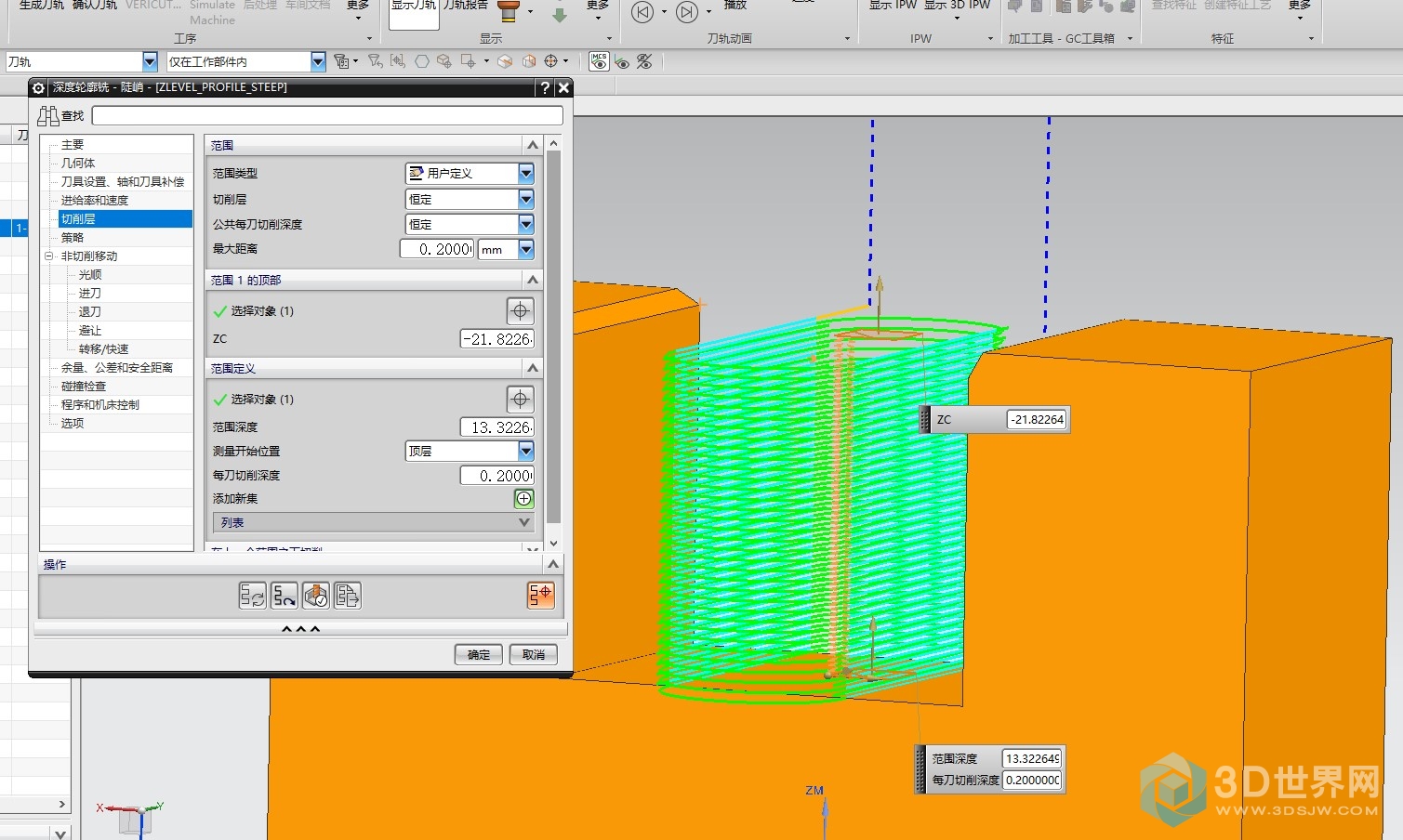

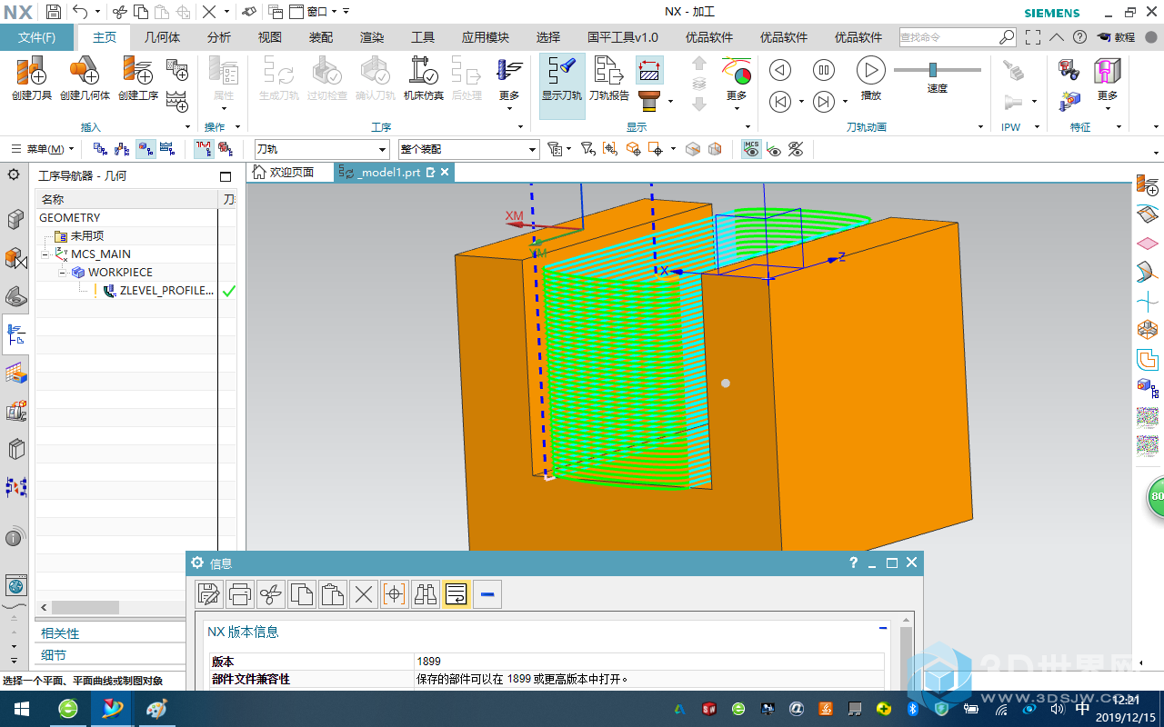

[分享] NX1899等高BUG问题

发表于 2019-12-15 10:51:22 | 显示全部楼层
西门子修复不好了{:}{:}{:}{:}

好像把拐角设置大些,比如50%. 能强很多,特别是公差也用影响。  发表于 2019-12-15 20:22

发表于 2019-12-15 11:05:12 | 显示全部楼层
这个问题12.0以后版本都存在

发表于 2019-12-15 12:30:12 | 显示全部楼层
我也用1899,没有发现你这个问题

发表于 2019-12-15 12:35:10 | 显示全部楼层
zzxx5251* 发表于 2019-12-15 12:30
我也用1899,没有发现你这个问题
把槽搞窄一点,最好小于两倍刀具直径。
