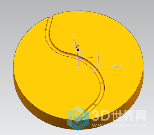

油槽直径是10mm的,打算用10mm的球刀一次铣成型,但是老是设置不出来,,,,不知道有明白的不?

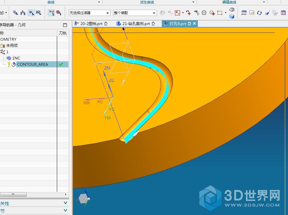

发表于 2019-12-22 14:11:56 | 显示全部楼层

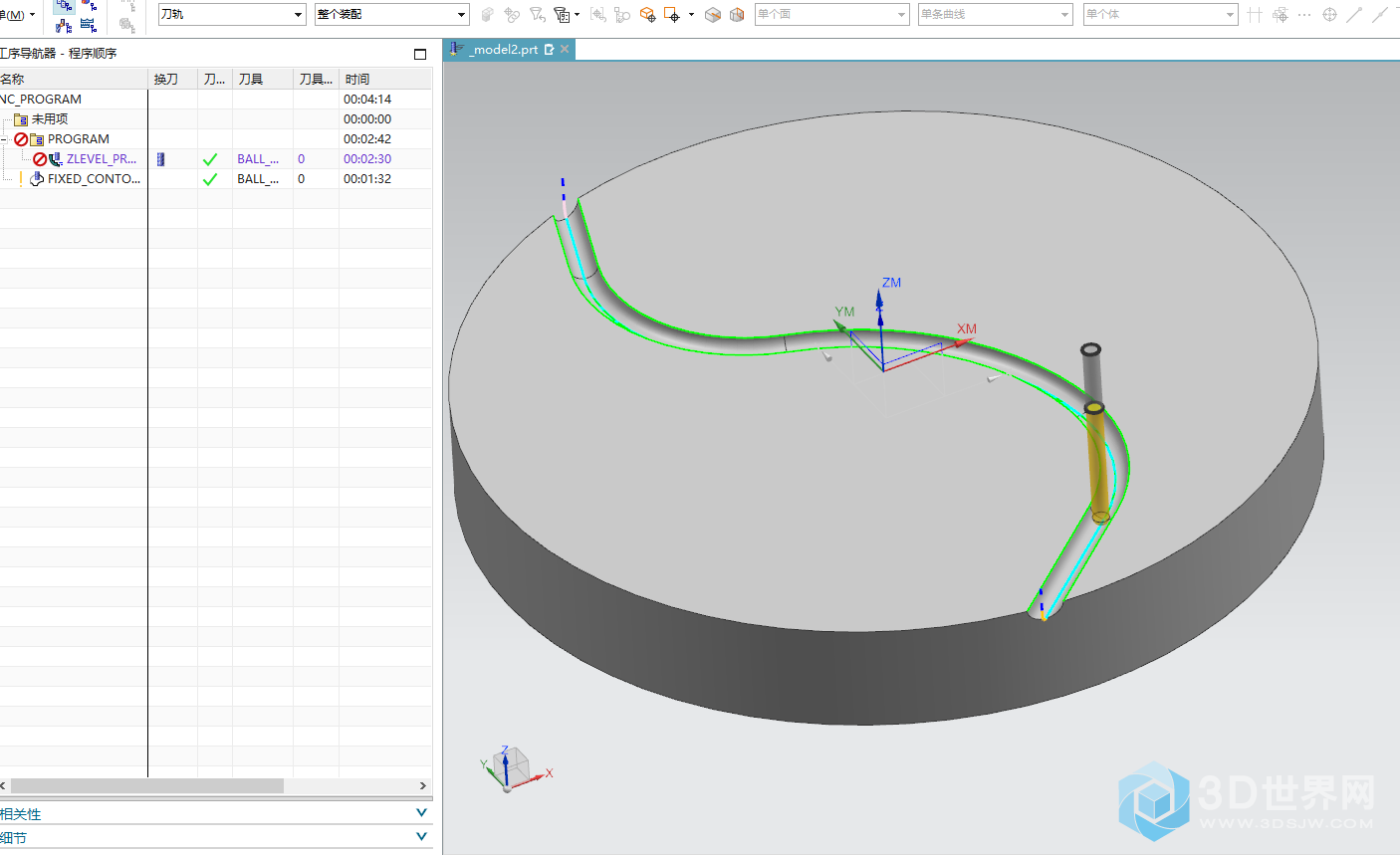

 楼主| 发表于 2019-12-23 23:03:48 | 显示全部楼层
我用UG8.5设置出来了,但是只是形似,实际编出来的程序还是不对。比如,Z值有深有浅、残余余量过大等(我设置的余量是0.001),如果你整出来的话,用8.5保存一下啊,要不然我打不开{:biggrin:}

发表于 2019-12-24 11:32:33 | 显示全部楼层
幸福码头 发表于 2019-12-23 23:03
我用UG8.5设置出来了,但是只是形似,实际编出来的程序还是不对。比如,Z值有深有浅、残余余量过大等(我 ...
你的刀路都是锯齿

发表于 2019-12-24 14:10:59 | 显示全部楼层
是这样吗?
