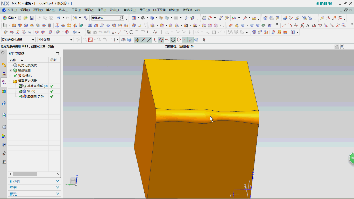

倒圆角;在软件中是最简单的命令,就是这个简单的命令他有时会给我们带来很意外的惊喜,学好了可以提高我们画图的效率。
下面做个简单的实例,

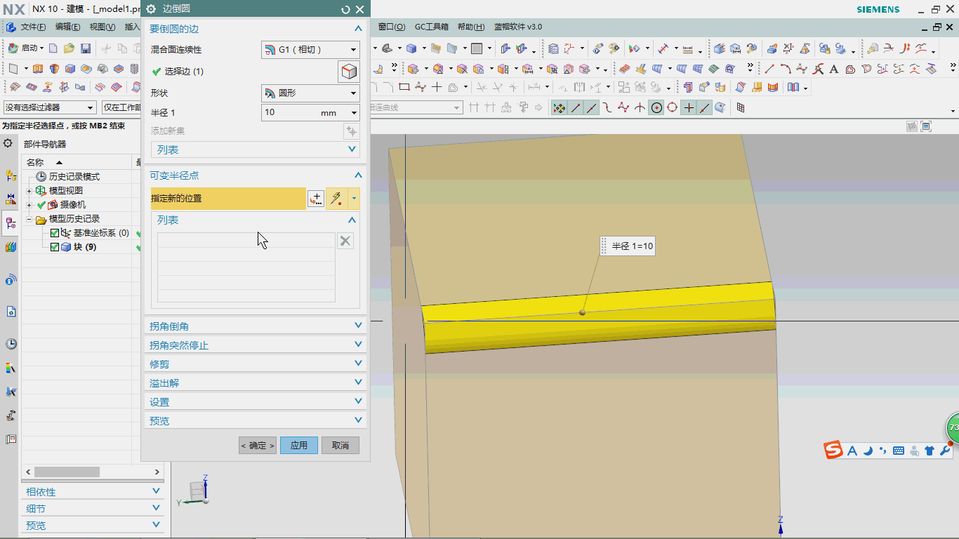

新建一个实体的长方体,点击倒圆角

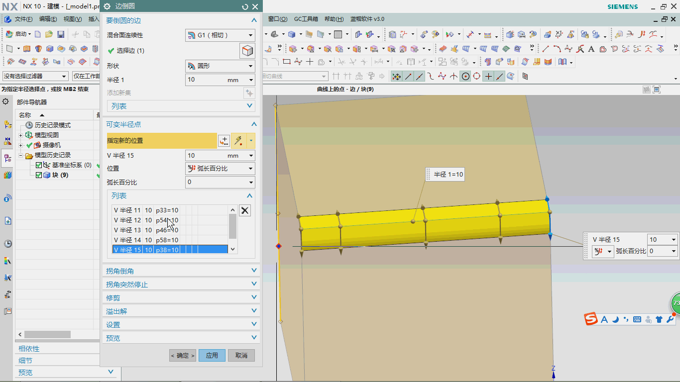

第二步选择实体上任意一边进行到圆角,倒好圆角后点第二个可变半径点按钮,在这条边上选择端,中间任意位置上添加点
接着除去边上两个端点,选择中间添加的点进行圆角的大小修改和位置修改,这里的位置是用百分比来定的位置
圆角大小和位置修改好后你发现修改的点(位置)不够多,也可以再增加点以符合你的要求
